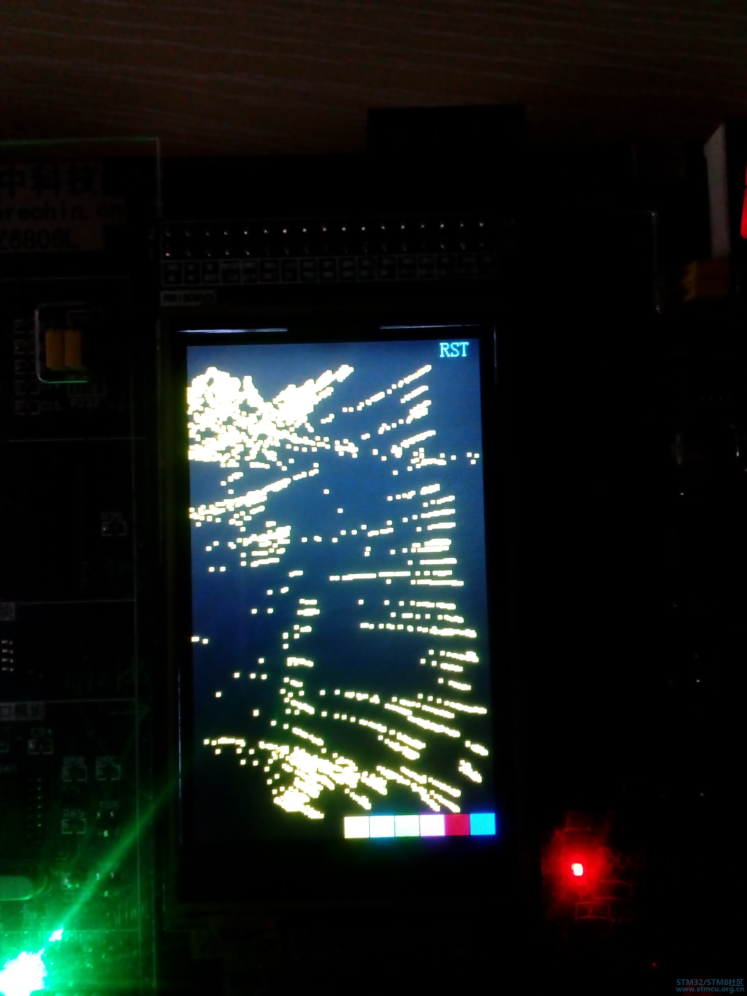

请各位看看:这是什么现象?
aiherong 提问时间:2019-10-7 03:12 /
原本在触摸屏上可以画直线,如今成了这幅模样……

bl2019 回答时间:2019-10-7 15:01:02
速度问题吗,
如果跑例程还是这个问题,考虑一下换块LCD
如果是自己写的程序,考虑一下是不是触摸部分的驱动有什么问题

maxtch 回答时间:2019-10-8 00:05:11
好像是没有做连点成线啊……
aiherong 回答时间:2019-10-8 01:53:37
跑例程时而直线时而似树上那只猩猩一般狂野,开发板原意是各色PEN画各色线条,只是电阻屏粗略些品质很好!以在下的算法水平连点成那似烟花般"线",我还真做不出来
STM1024 回答时间:2019-10-8 10:38:33
排查思路:
1.降低刷新频率?2.检查一下纯色是否有问题?
3. 检查是否有更改过显示屏的驱动配置?
aiherong 回答时间:2019-10-10 05:18:06
原封不动的厂家例程也成这样,两年前买回来时还能画草图
李康1202 回答时间:2019-10-11 09:30:09
估计是废了
aiherong 回答时间:2019-10-15 03:40:15
时而正常时而巅狂,也就是说今天好好的,过几天又"发作",反复"试"它又正常
这才让我受不了!
Glenxu 回答时间:2019-10-15 09:57:45
本人认为:地线接触不良。
aiherong 回答时间:2019-10-17 04:38:27
aiherong 回答时间:2019-10-17 04:41:50
stm1024 发表于 2019-10-8 10:38
排查思路:
请教刷新频率如何改?是不是改主频?
将FSMC寄存器BCR,BTR,BTCR重新用寄存器编写,显示速度提升接近一倍,又将触屏用到的SPI也用寄存器编写,不再是烟花状,而是波浪状,XPT2046有没有可能?
