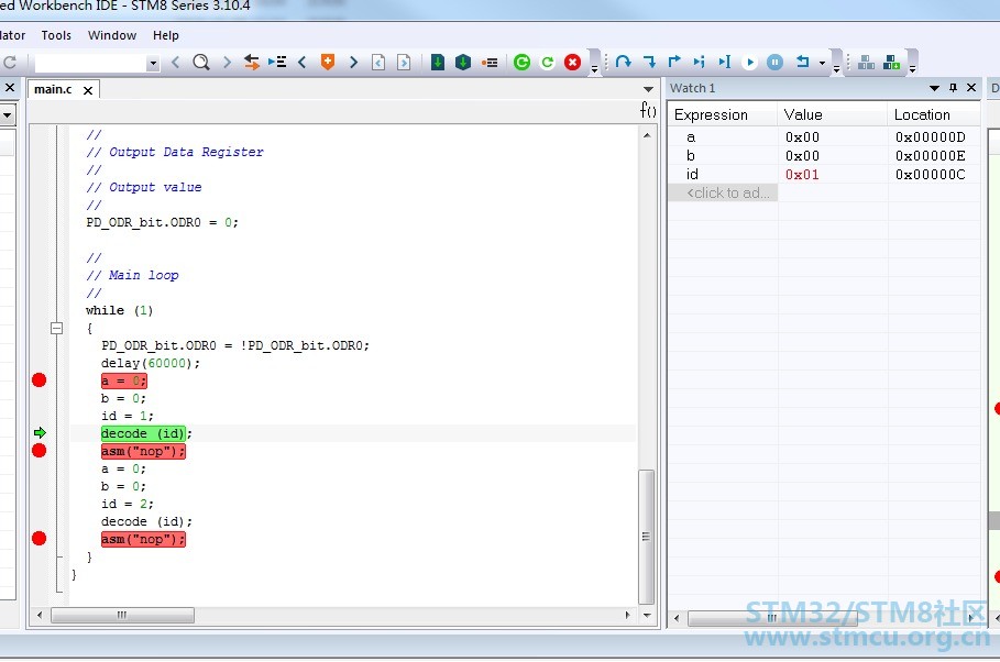

我在用IAR在线调试的时候,发现一个问题,比如:有一个函数是:decode(u8 id)
    if(id ==0x01)
       a = 0x01;//代表一种执行动作
   if(id == 0x02)
      b = 0x01;//代表另一种执行动作
我在调试的时候函数是这样的:decode(0x02)
但是单步执行到函数里面发现一下几种情况:1.id 的确是0x02,但是他两个if分支都去执行了;2.函数执行进去之后就id却不是0x02而是其他任意值,两个分支还是都执行,但是奇怪的是只有调试的时候这样,板子在机子上运行的时候没有任何异常。想问一下这是为什么?谢谢!在线等。。。。。

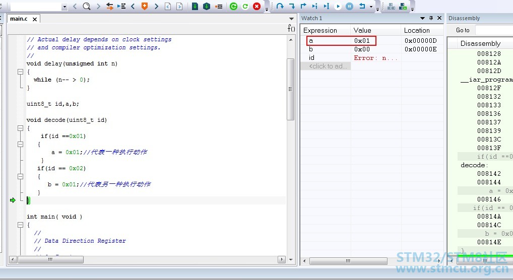

七哥 回答时间:2019-10-8 16:22:26
实测,不存在你说有情况。
按F11,单步执行,看结果。通过a、b值变化,得出程序执行的哪个分支。执行的时候,id==1时,也根本进不了 "b = 0x01;"的赋值语句
同样,id==2时,也根本进不了 "a = 0x01;"的赋值语句

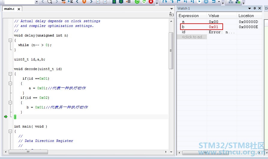

废鱼 回答时间:2019-10-8 22:27:58
楼主应该是优化的问题,建议把优化关闭后再测试。实际上程序运行时正确的,但是我们仿真的时候,显示的过程会有所差别。
