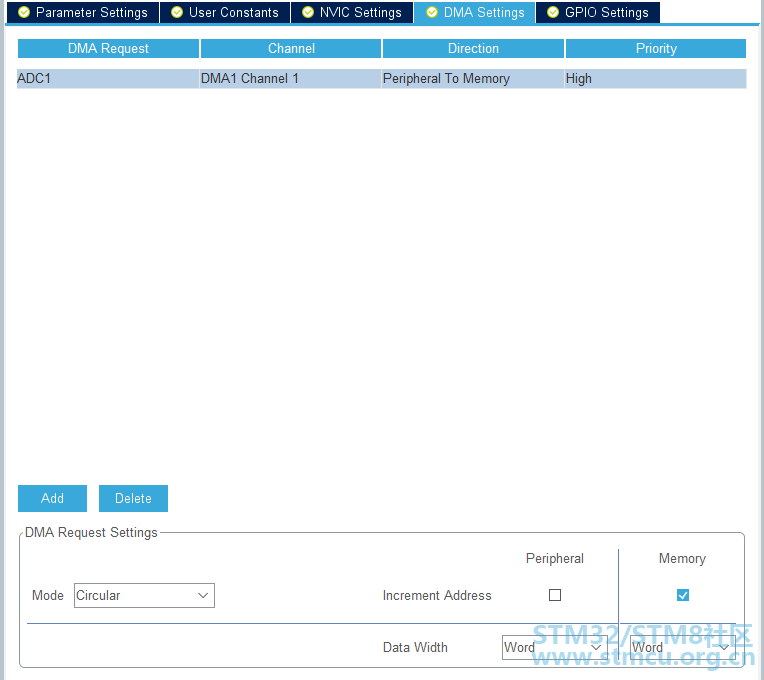

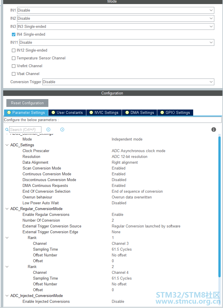

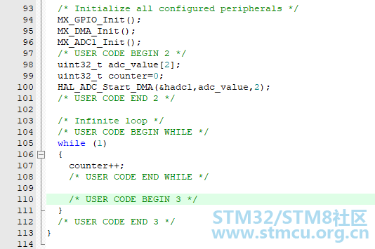

如题 使用stm32cube生成代码 打开两个adc通道 配置为dma方式获取数据 程序与cube配置见下图
具体问题表现为调试模式下观察adcdma读取值有变化 counter值无变化 while1中循环语句不执行 循环体内打断点无反应 注释掉HAL_ADC_Start_DMA后能正常进循环
请懂的人指点一二,谢谢!

你的DMA buffer adc_value 才两个,可能让ADC DMA 爆满,连while loop 都进不去。
建议:1)加大 adc_value;2)检查ADC 转换速度是否过快;3)DMA用中断方式

谢谢指点 同样的方法在f0和f1上试过都正常工作的
不过f334的adc时钟确实高了不少 我试一下是不是这个问题
另外单步调试的时候能进while1循环

可以尝试把HAL_ADC_Start_DMA里的“2”加大。另外,感觉你的需求用DMA完全没必要。

qinsmoon 回答时间:2021-3-4 17:08:07
你这个问题时因为CubeMX在你使用DMA时默认开启了DMA中断,关闭到DMA中断即可正常进去到主循环里面(另外补充一下,编译器的代码优化等级也会有影响,我印象中如果DMA中断打开,ADC采用软件使能转换,每当转换完就会触发DMA中断,导致程序在DMA中断里面出不来,也就进去主循环;这时如果修改keil里面的编译优化等级是可以避免这个问题,但根本问题没解决。根本原因是ADC转换触发DMA中断太频繁,这时你只需要禁止DMA中断即可)
