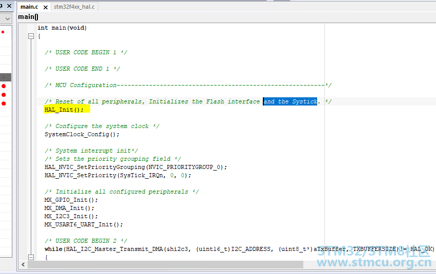

butterflyspring 回答时间:2019-10-31 16:58:31
CUBE库中在一开始的 HAL_Init()中。找到后继续往下看,里面有详细的源码
