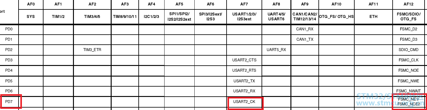

比如F407的PD7有两个fsmc,如何复用我想要的那个???

一个是操作SRAM,一个是操作NAND FLASH ,规格书看细一点

wenyangzeng 回答时间:2019-10-10 19:09:22
2个地址,手册里写得很清楚的:
