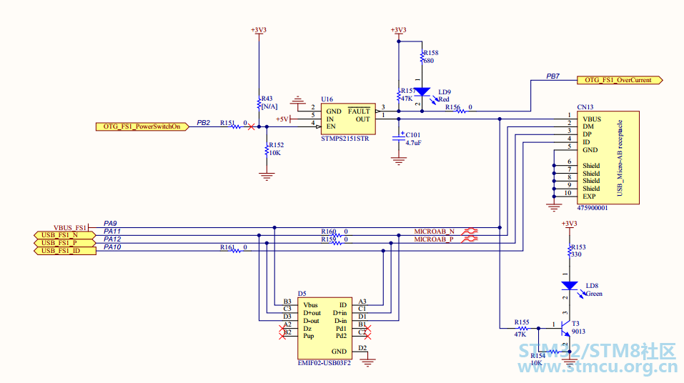

294479435@qq.co 回答时间:2019-10-14 09:53:52
F469开发板原理图 en.stm32f469i-disco_sch.zip (3.46 MB, 下载次数: 2)
