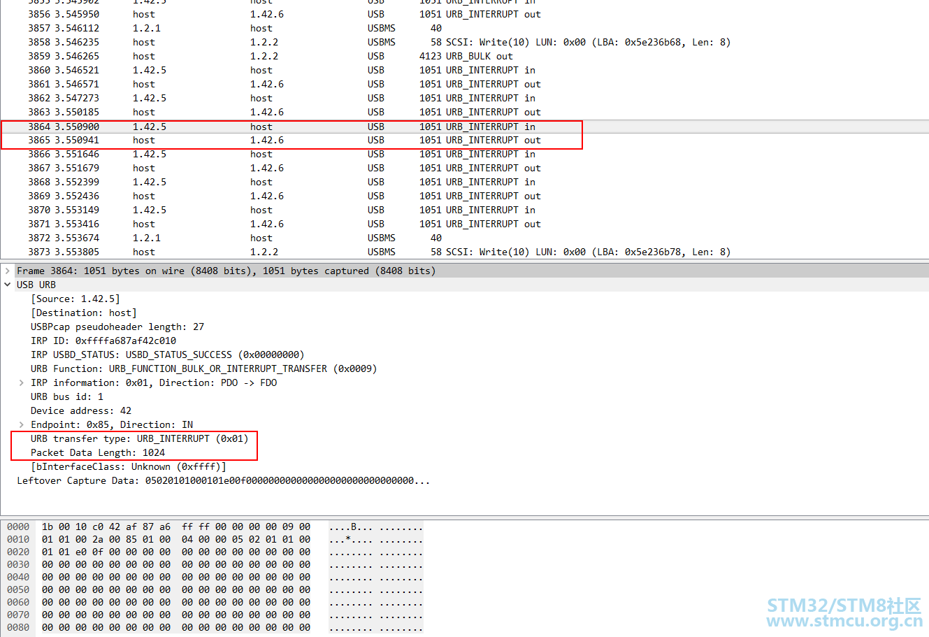

( N- s$ f$ c+ D对于使用USB中断传输的DAP协议,USB High Speed 可在1ms内传递8个microframe,而每个micriframe又包含3个packet,每个packet最大可为1024Bytes,传输速度为
% {6 y/ _2 ^/ f3 n- _) `2 u$ a1000 * 3 * 8 * 1024  = 23.4375MB/s,而USB全速设备则只能在1ms内传输64Bytes,传输速度为62.5KB/s,而DAP协议又是应答式的通信,host发送请求数据包 -> DAP回复数据包,所以烧录flash的话速度还得打个对折,极限仅为31.25KB/s。
2 z! }' t/ j3 t" W" n对于USB High Speed来说,实际上此时的编程瓶颈已经不受限于USB传输速度了,已经完全取决于目标芯片的flash编程速度,以及使用的烧录算法了。5 W7 W9 N0 t4 Z, U: e2 G

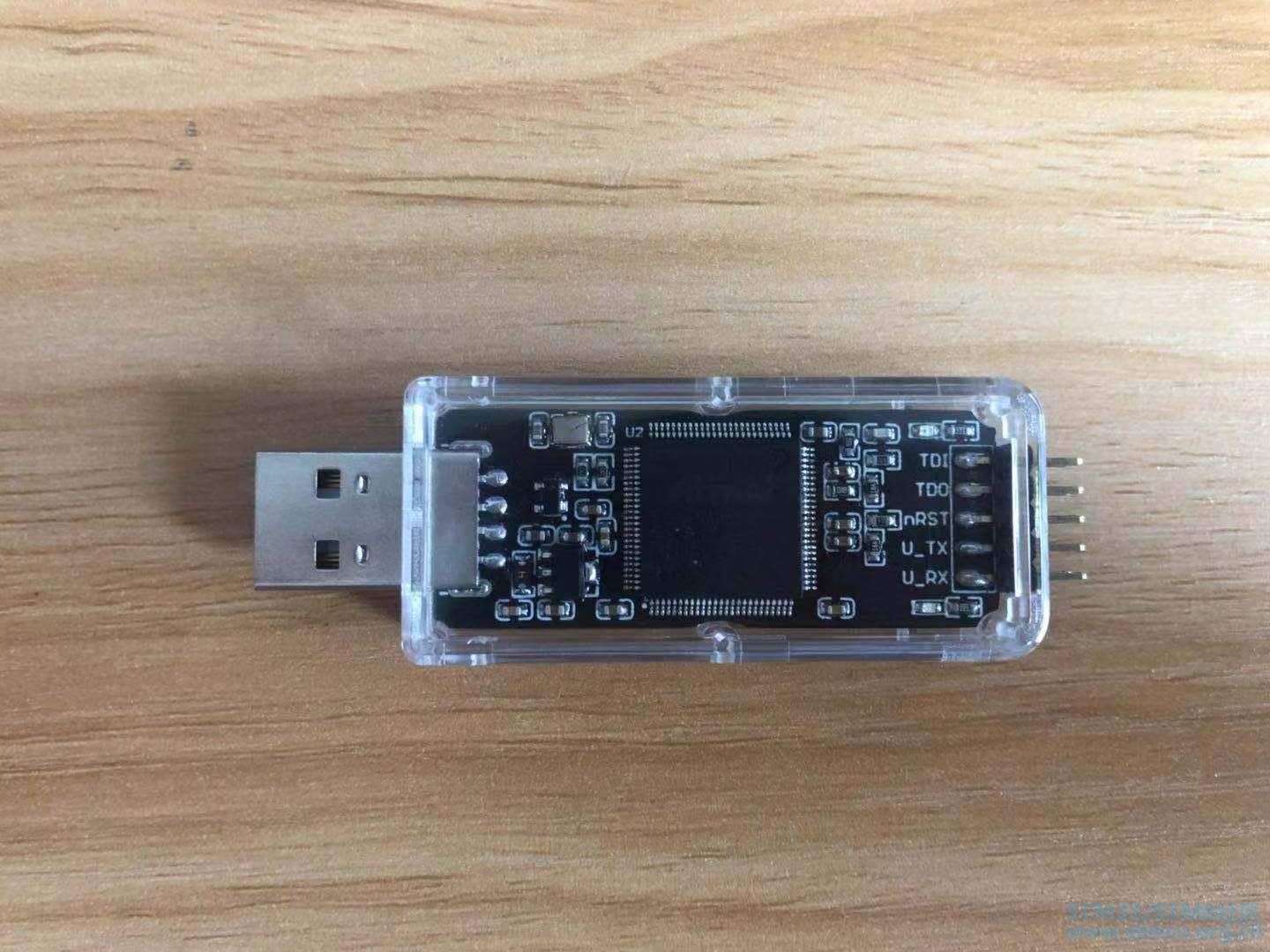

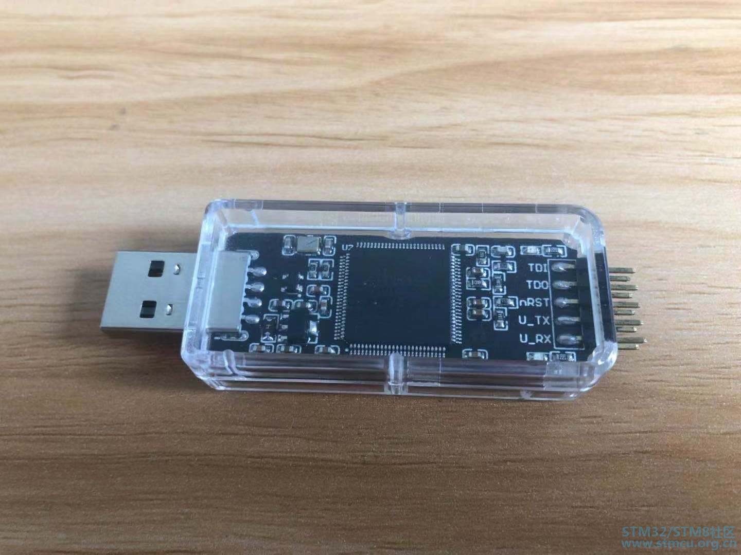

这是基于官方DAPLink实现的方案,芯片是Atmel SAM3U2C,USB High Speed,内置USB高速phy,主频为96Mhz。
7 w3 {4 ]! D1 `- S/ d# W目前官方DAPLink支持USB High Speed的方案有SAM3U2C,K26F,LPC4322,综合调研了一下,成本上考虑,SAM3U2C应该是最合适的。

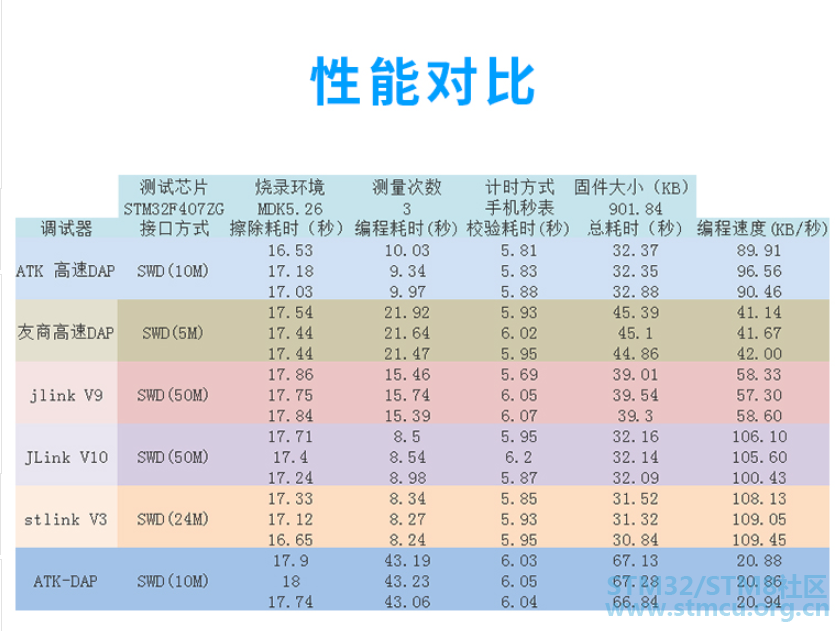

  e1 N8 h- O, _7 |初步测试了一下速度,烧录STM32F4 928KB的镜像,时间在27s左右,从正点原子当前公布的数据来看,应该比他们的快,比jlink v10和stlink v3也要更快一些。: K4 i/ A0 x+ E

正点原子测试数据
正点原子测试数据
