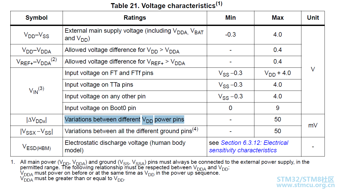

butterflyspring 回答时间:2019-10-17 16:02:24
内部地线应该和普通的电路板原理差不多,电位是一样的,只是模拟部分要尽量保持干扰小。所以分组上电不合适。下面有官方手册中的数据
