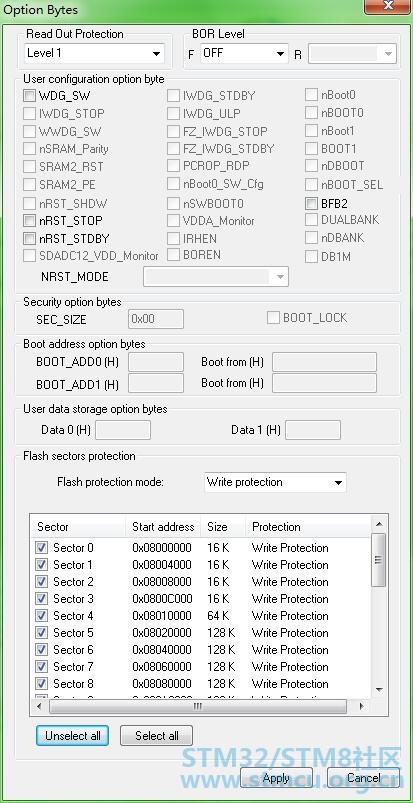

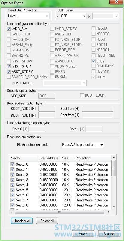

我在程序里边加入了修改选项字节的功能,以达到程序自动启用芯片读出保护以及扇区写保护,防止扇区数据被误写。但是设备在使用的过程中,经常出现死机的情况,具体情况为,芯片锁死,不再启动,所有的扇区写保护均已开启。具体的,我猜测是读写保护的那一个寄存器为0,看门狗配置选项的寄存器也为0了,大家可以看图片。
拿到设备,读取选项字节的参数,就如上图所示。芯片不能启动,不会工作,断电再上电也一样。

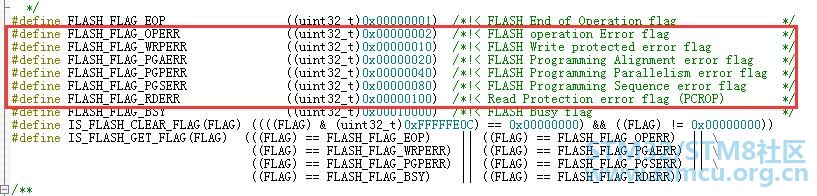

在我调试的过程中,我发现,程序在读写flash的时候,可能由于读取的字节没有对齐,从而导致了,Flash报错的情况下,类似于WRPERR,OPERR之类的错误出现的时候,继续进行选项字节的操作,就会导致这类的问题发生,于是,我就在操作选项字节的时候,先查询错误状态寄存器,将其清空后,再写入。但一样还是出现了死机的情况。
