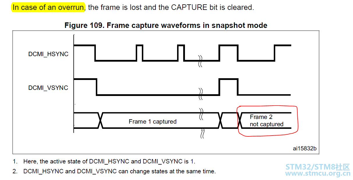

发生溢出,是啥情况啊???

根据官方资料,传过来的数据可能不止刚刚收下的一帧,后面再来的数据就是溢出的。所以就丢掉后面的数据。
