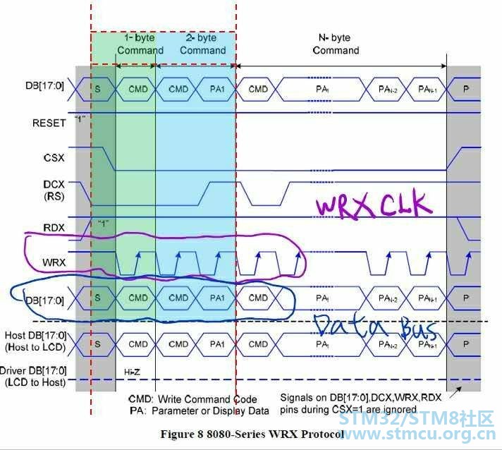

第一张图是 LCD 手册的时序控制
其中WRX是做为 data busB0-B7 的时钟线
例程上控制 WRX 的代码如下 :

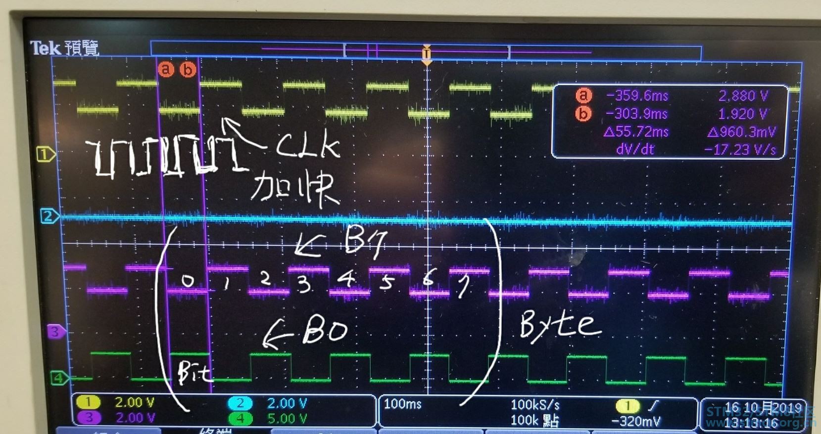

但用示波器去看并列输出的B0 ~ B7 ( 8bit )
B0 > 示波器绿色
B7 > 示波器粉色
我看1 bit 来对齐CLK (黄色)检查, 但没有在正确的时序上完成一个 high lowclock
如何加快WRX 的时钟线在1 bit输出时完成一个 high low ?
目前时序不对, LCD 都无法工作….
LCD 手册的时序要求
LCD 手册的时序要求

七哥 回答时间:2019-10-17 10:24:12
IO操作之间加软件延时,时钟操作两次,数据操作一次。
你这是刚从51过来的吧,或者你这程序是51的程序。
