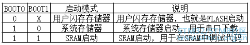

在STM32F10xxx里有三种启动方式:

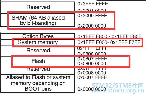

以ISP方式下载程序时需要把STM32的BOOT0引脚置1、BOOT1引脚置0,即从系统存储区(System Memory)启动。为什么设置从System Memory启动就可以使用串口来下载我们的程序呢?那是因为在芯片出厂前ST官方已经把一段自举程序(BootLoader程序)固化到这一块存储区。对于STM32F103ZET6来说,System Memory的起始地址为0x1FFFF000,可在芯片手册的内存映射图里找到:
其通过串口来接收数据并烧写到用户闪存存储器的起始地址(0x08000000)。只能烧写到这个地址,若keil里设置的地址不是这个地址,则编译出来的文件将烧录不成功。

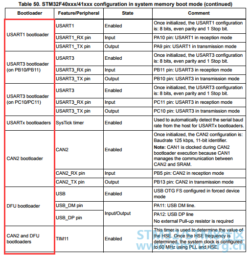

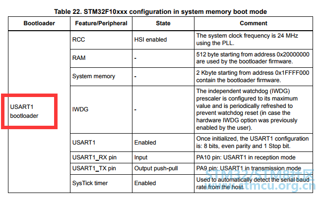

注意:不同系列不同型号的STM32固化的BootLoader是不同的,即使用的通讯接口是不同的。如STM32F1xxx系列只支持USART1:
STM32F4xxx系列只支持USART1、USART3、CAN2等接口:
其他型号的BootLoader支持的接口可查看AN2606文档,链接:

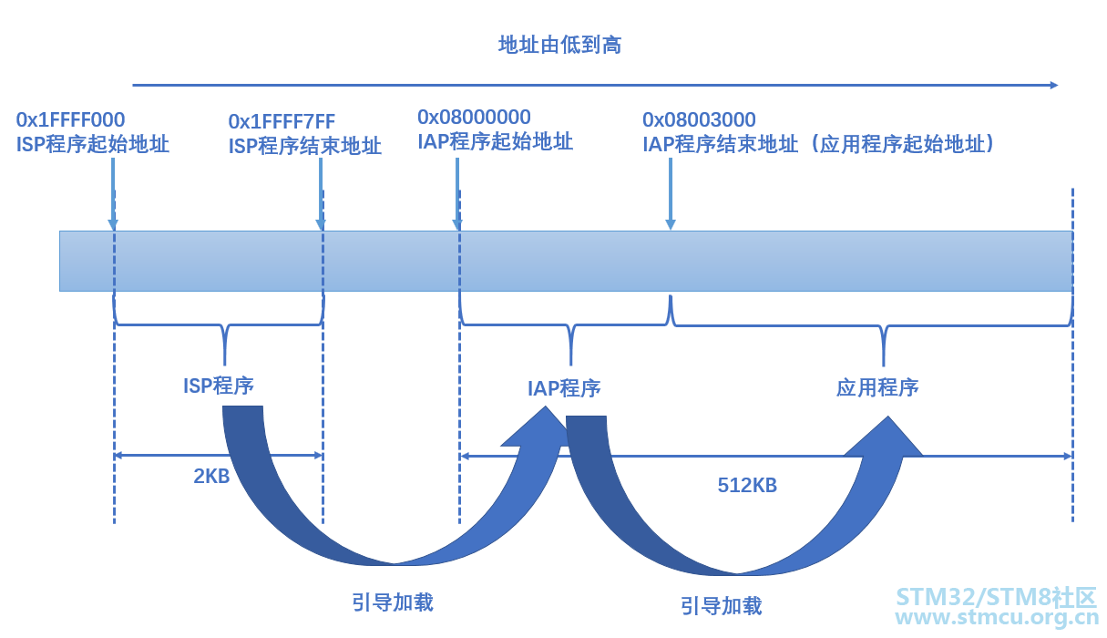

User Flash是我们可以使用的Flash空间,我们编写的代码就是要烧录到User Flash中。我们可以把User Flash分为两部分,前面一部分空间用于烧写我们编写的IAP程序,后面一部分用于烧写我们编写的应用程序。其中,IAP程序用于更新我们的应用程序。

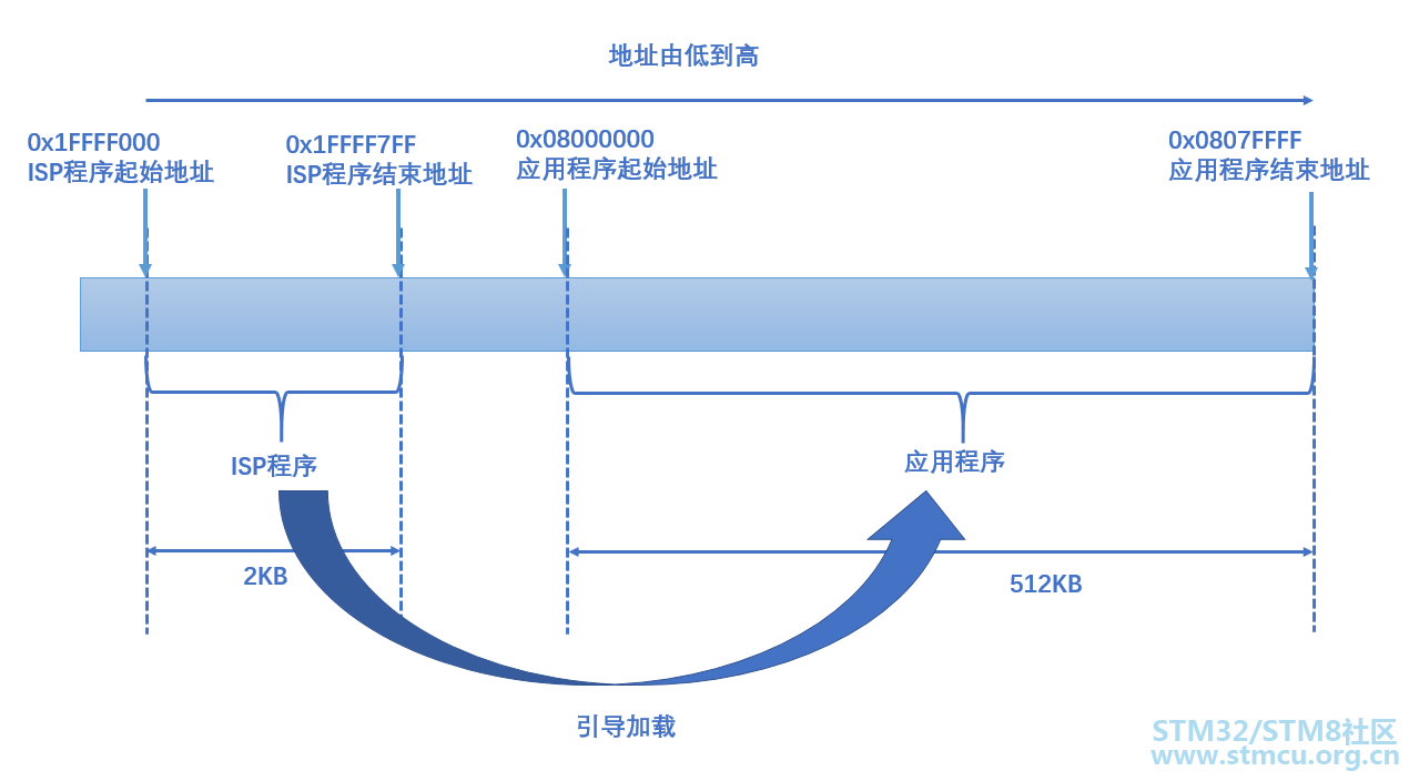

ISP程序用于把我们编写的程序更新到0x08000000地址上,如果我们的产品中的程序有IAP程序+应用程序,则此时0x08000000地址存放的程序就是IAP程序。ISP程序、IAP程序、应用程序的关系示意图如下:
如果我们的产品中的程序只有应用程序,则此时0x08000000地址存放的程序就是应用程序。ISP程序、应用程序的关系示意图如下:
