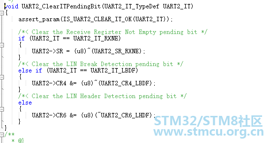

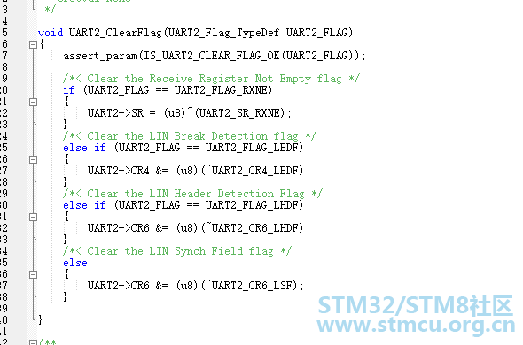

UART1_ClearITPendingBit(UART1_IT_TXE);
这里不应该是ClearFlag吗
butterflyspring 回答时间:2019-11-5 17:19:32
两个函数差不多,只是判断条件一个是通过中断使能条件,另一个通过标志位置位判断。只要应用逻辑符合设定中断就是一样的。
