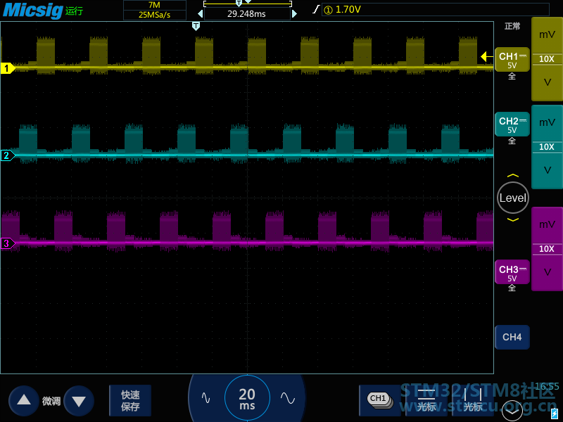

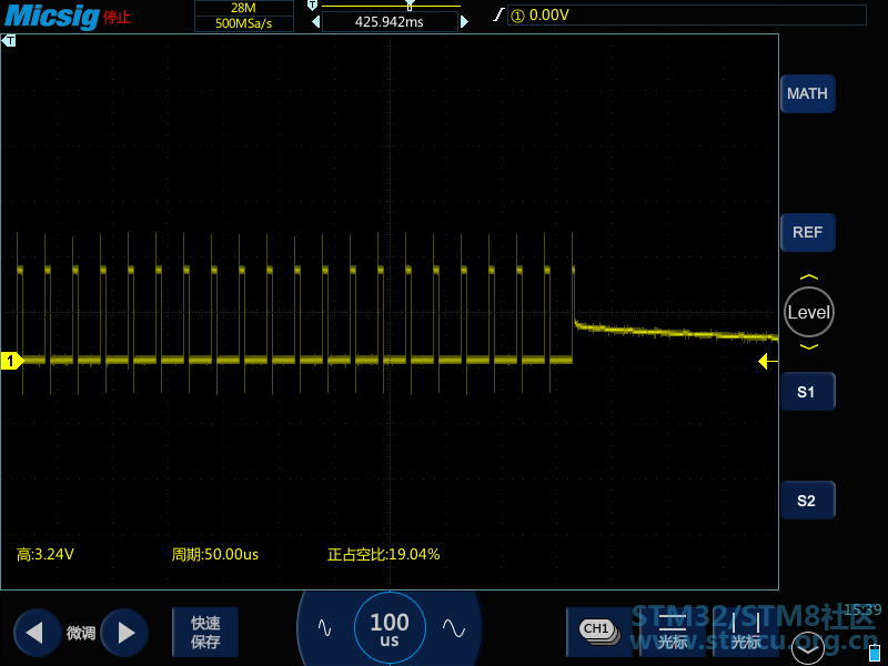

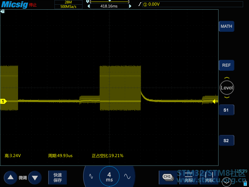

在用官方例程里面的输出6-PWM时发现一个问题(我用的是H-PWM,L-ON),就是上桥的输出波形右下角,这里的引脚好像没有马上关断,
电压是缓慢下降的,并且,这个异常的出现是有规律的,每间隔6个PWM-ON出现一次异常波形,然后每隔1个PWM-ON出现,然后再隔4个PWM-ON出现一次。 我不知道是线间干扰,还是有寄生电容,还是代码写的有问题,我想这样来驱动电机势必出现混乱,心里十分不安,希望前辈指点。
波形å³ä¸è§
波形å³ä¸è§
