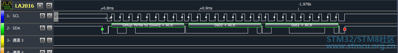

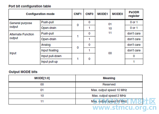

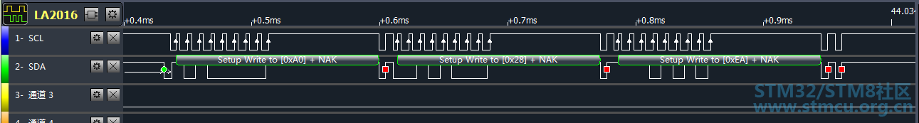

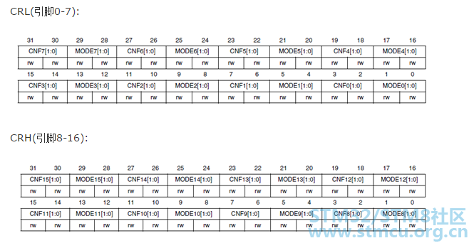

IIC的时序,将战舰V2的IIC移植到自己的板子后,修改SDA,SCL引脚,时钟,IO口方向后,一直不能写入,逻辑分析仪抓取引脚如图一,测得战舰的引脚如图二,一直不明白是为什么成了图一这个样子,是IO口方向不对吗,我是按照图三配置的

图一是我的板子的,是有问题的,图二是战舰板子的,是正确的,
mylovemcu 回答时间:2019-10-18 08:56:37
图1一直在操作写命令   读命令的时候需要切换IO方向的
