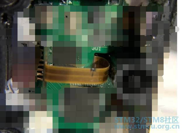

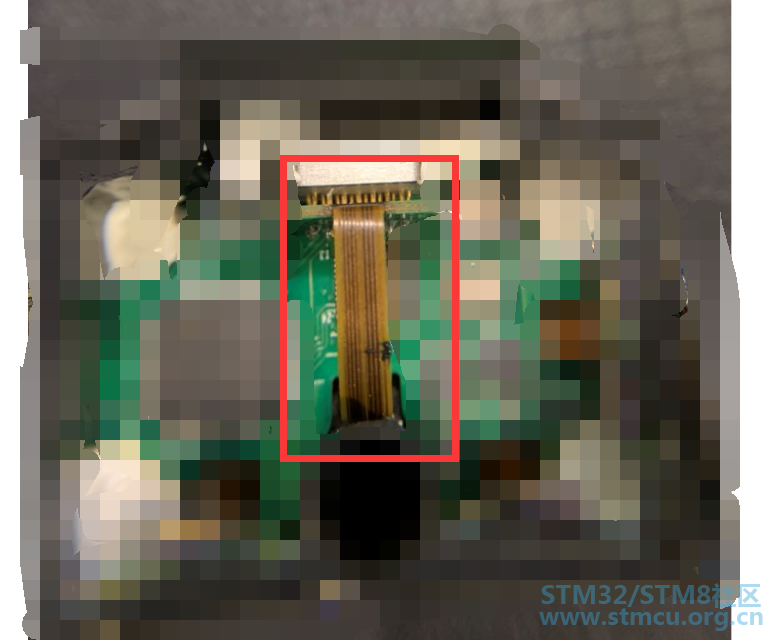

如图,最近项目上由于体积原因,想采用图里的这种PCB设计方式,两块PCB之间直接用软排线连接,应该是PCB加工厂直接有这样的设计工艺吧?在画板图的时候需要如何做呢?有没有谁做过觉得比较好的加工厂推荐?谢谢!

画板和正常PCB一样 这种PCB叫做柔性线路板 可以全部软排线 也可以软硬结合 排版布线和正常硬板PCB一样 只是在写工艺的时候需要特殊要求 具体要求根据项目要求还有厂家的能力决定 这种板缺点就是太贵

画板和正常PCB一样
这种板缺点就是太贵

不是军工的话,还真没必要这么做。软硬结合板,技术上没什么问题,找个能做柔性板和硬板的,就能给你做。
一般柔性板需求少,软硬结合板就更少了,况且还不见得有量,一般板厂希得做。
我做了盲埋孔的板子,还很后悔。周期长不说,还贵的要死,一个盲埋孔的板了,够做三四次通孔板了。

FPC工艺

FPC 柔性排线 柔性PCB
wudianjun2001 回答时间:2019-10-21 17:17:19
FPC 柔性排线 柔性PCB,就是这个,有的在上面还能贴元器件,跟普通PCB差不错,但是精度好像不能太高

见过飞控上一般才有这种设计
