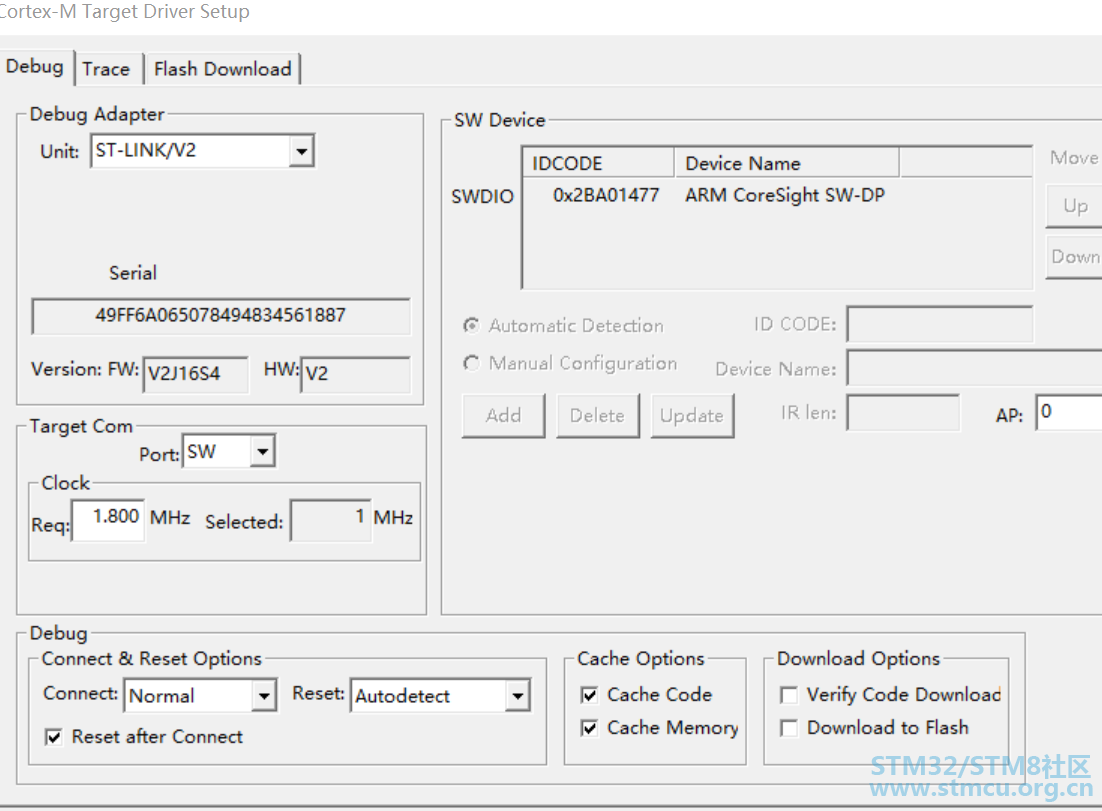

STLINK V2的20PIN 口中的1:VCC , 7:SWDIO , 9:SWCLK , 20:GND 四根线分别引出到STM32,是不是这样就可以了?

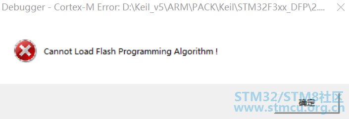

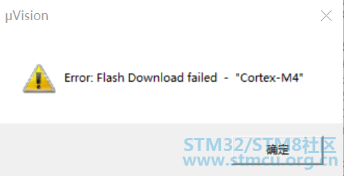

设置后,点击DEBUG,出现错误:
Erase Failed!
Cannot access Memory
Error: Flash Download failed - "Cortex-M4"
Flash Load finished at 14:17:18
在flash Download项添加 FLASH下载规则 选择自己单片机相对应的
选择没有问题,报错是这样的
升级一下STLINK版本试一下
