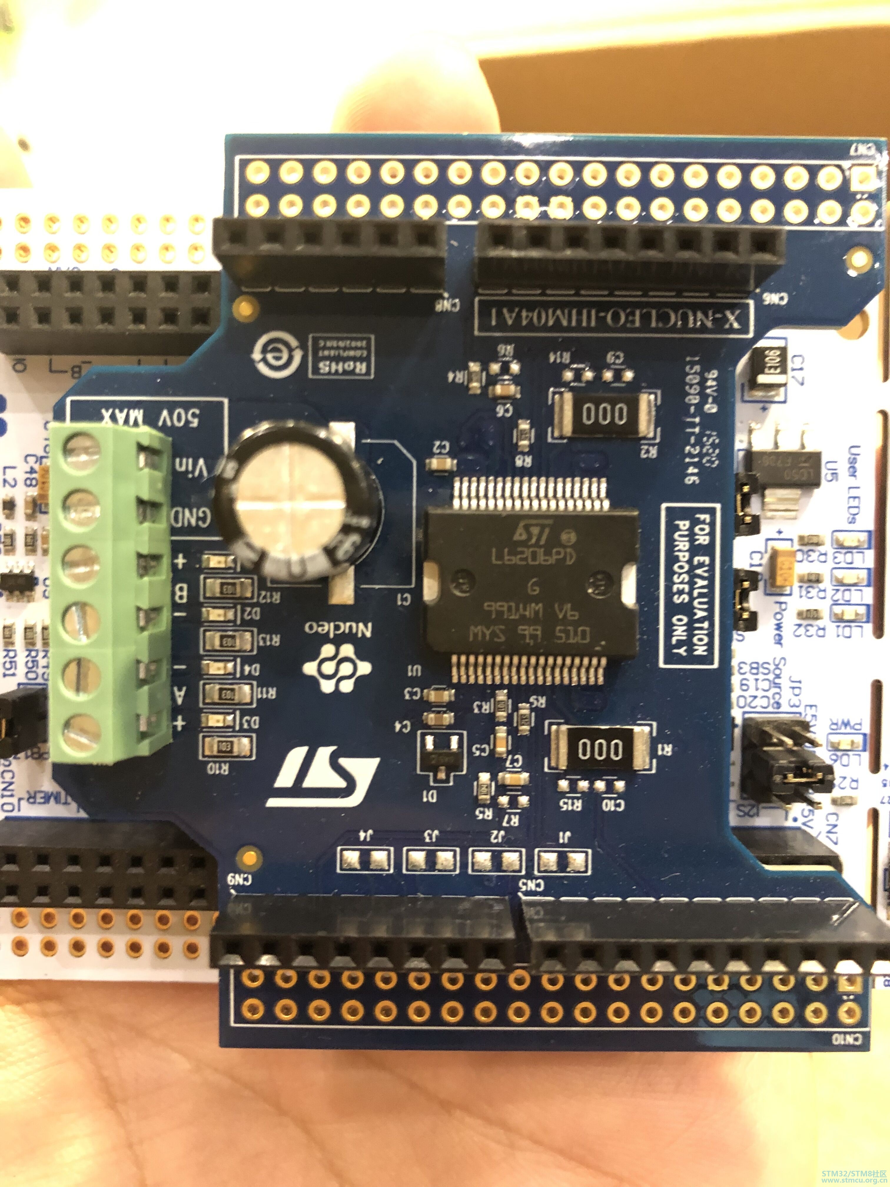

因为新接触这些东西,老师让用这个驱动板驱动一下电机,原理明白了但是这个电机IHM04A1的运行逻辑!找不到怎么使用,就是IN1A,IN2A,ENA等这些接口那个用来输入PWM波,怎么样是电机正转怎么是反转?找不到这个说明。。。求助

这是个全桥驱动 可以驱动一个步进电机 也可以同时驱动两个直流电机 不知道你用的什么电机
IN1A IN2A控制OUTA的输出 IN1B IN2B控制OUTB的输出 ENA就是使能
步进电机实现正反转的话 只要转换其中一相的时序就可以实现正反转切换 A相或者B相都可以
直流电机就简单了 直接改变输入信号的电平就可以了
原理就是PWM驱动H桥电路的原理 网上找一找 一大堆
