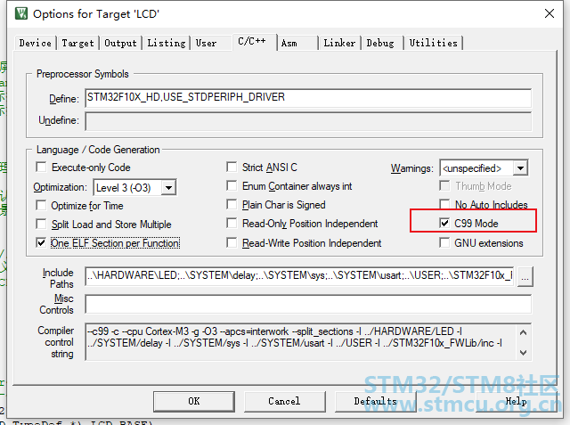

哀歌与世无争 回答时间:2019-10-31 19:44:44
keil 勾选C99模式,变量可以再语句中定义,而不用再函数的开头。

butterflyspring 回答时间:2019-11-4 11:10:15
确实是,同意楼上的高见。学习了。自动生成的项目已经勾选了C99 编译规则
