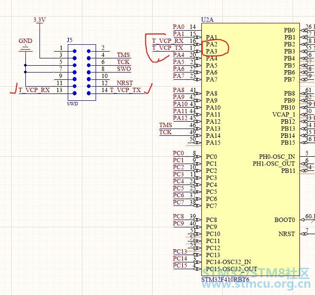

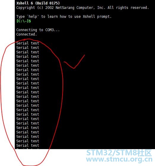

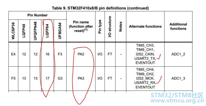

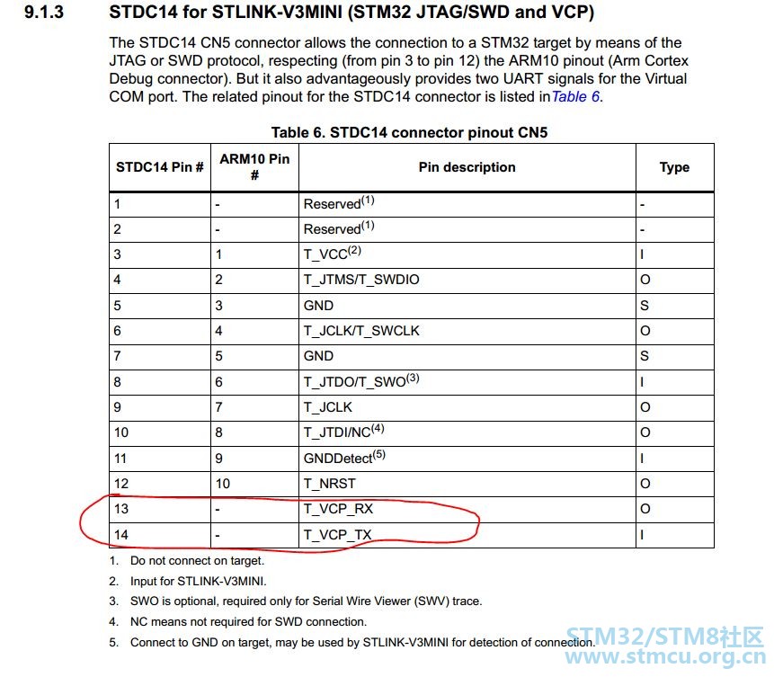

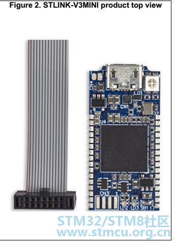

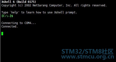

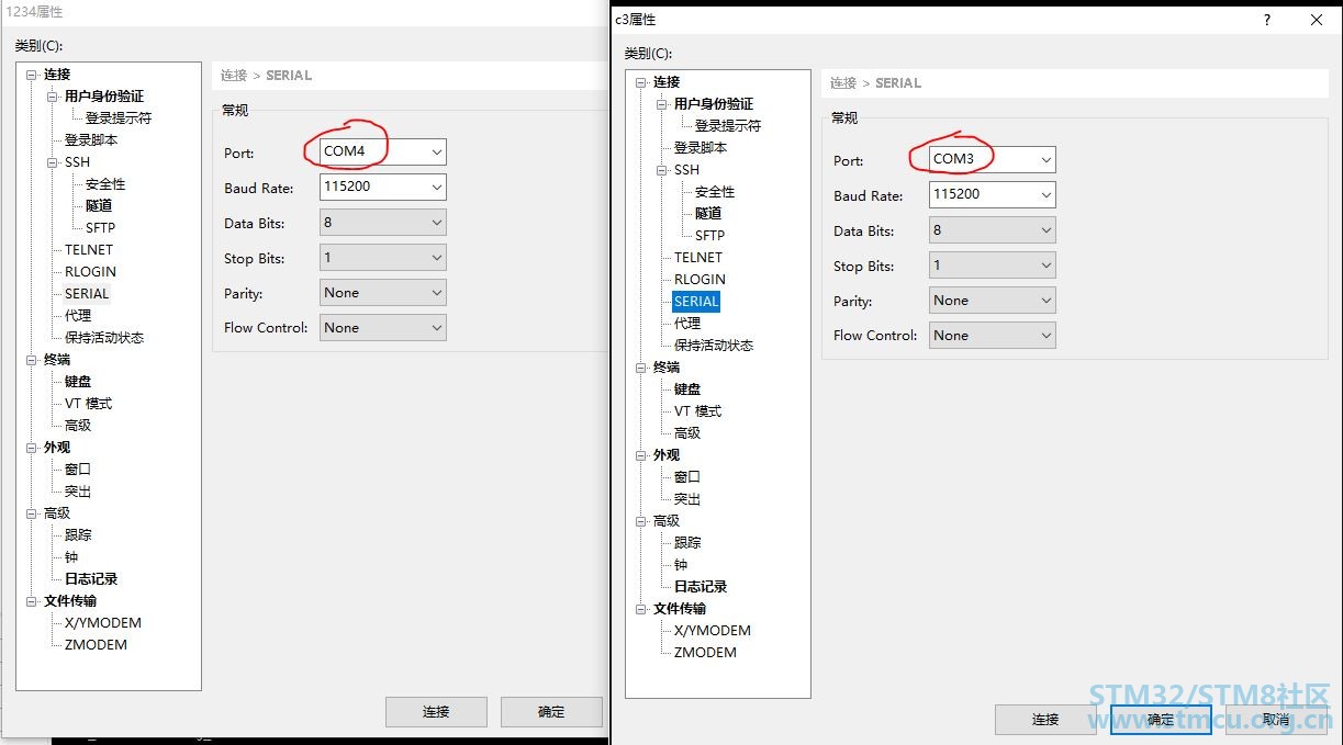

自己画的板子,主控芯片是stm32f410RBT6, 下载器用的STLINK-V3MINI(见附图),现在的问题,用串口转换器模块插电脑上,通过Xshell观察有数据显示(见附图COM3)。但是用STLINK-V3MINI自带的看串口数据的引脚,datasheet里有说,connector CN5 pin13: T_VCP_RX  pin14: T_VCP_TX设置为COM4 ,参数全部一样,在Xshell里显示连接成功,但就是没有数据,有遇到过类似问题的朋友吗?指点迷津,万分感谢!!!
相关截图附上
