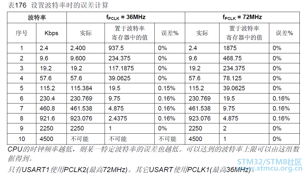

网上有有篇文章说:
stm32波特率设置,在115200时候,实际是115384,会有0.15%的误差
作者没有解释为什么会有误差,我反复计算得出的是没有误差:
  1. 期望的波特率=115200.00 , 实际波特率=115200.00 , 误差率=0.00% , DIV_Frac=1  , DIV_Manti = 39  BRR=0x271
使用芯片是stm32f103,USART1,APB2总线频率72MHz。

不影响使用,不要太较真。 真要搞清楚的话,看参考手册。

手册上讲的很清楚

有时候也要先输出总线时钟测一下先
