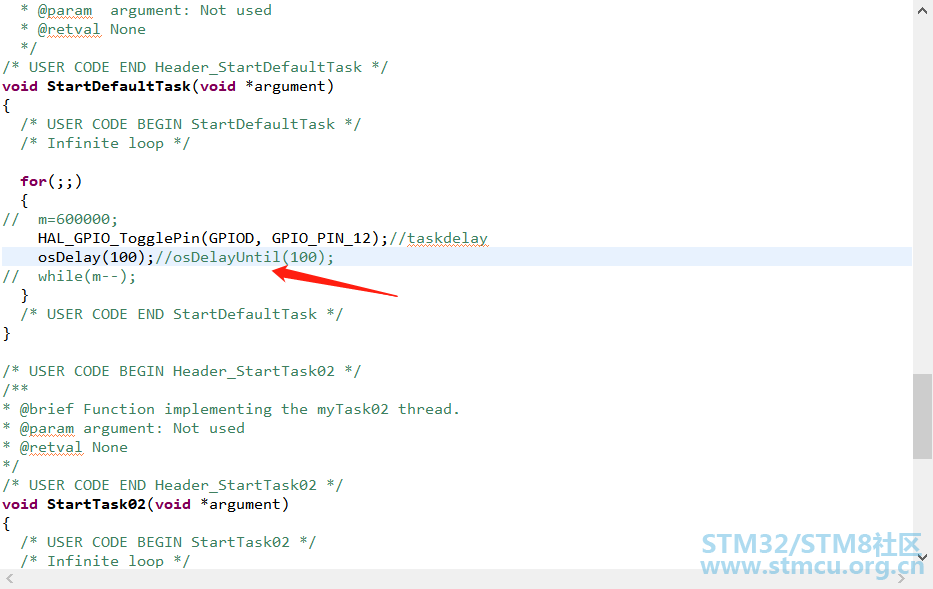

Dear All:
        我在使用STM32F4跑freertos的时候发现一旦使用osDelayUntil()函数,就会死机,但是用osDelay()函数就不会,按理说不是都可以用的吗?有知道原因的吗,谢谢!

raytheonn 回答时间:2019-11-18 17:29:32
找到问题了,估计是封装后的函数有问题,用它的原函数【vTaskDelayUntil】就可以了,函数在【task.h】里面!
慎微 回答时间:2019-11-18 17:30:41
osDelayUntil() 使用的时间是绝对系统时间,如是100的话,那就是延时到系统时间是100,当你系统早过了这个100,那osDelayUntil(100)就是无限延时了。。。
而 OsDelay() 使用的时间是相对延时时间,
