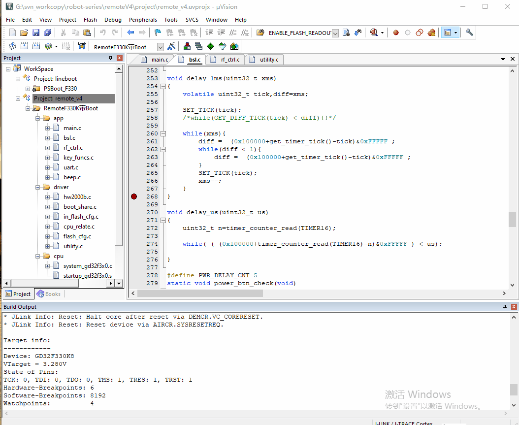

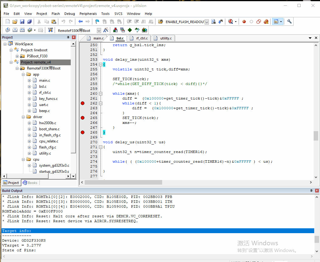

这个函数就是延时多少毫秒,这个毫秒计数器通过一个毫秒中断一直增加。- p# ?& u6 v# `
这个是5.0编译器的结果,杠杠的:
2 L4 v$ H* U1 j+ B, E ac5-ok.gif 0 K4 l+ @2 n  b+ z* @7 s; J/ c
这个是6.0的结果,不加volatile直接给你优化了,等级为Oz,循环一直出不去,我没辙了,大家救救我吧:

edmundlee 回答时间:2019-11-21 12:14:01
只要是不同线程共用的变量都应该加volatile, 这你不能怪v6

那你是不熟悉 LLVM/clang 导致的。ARM Compiler v6 本质是 LLVM/clang,其最大的强项是兼容 GCC 的语言支持和相当激进的优化支持。
