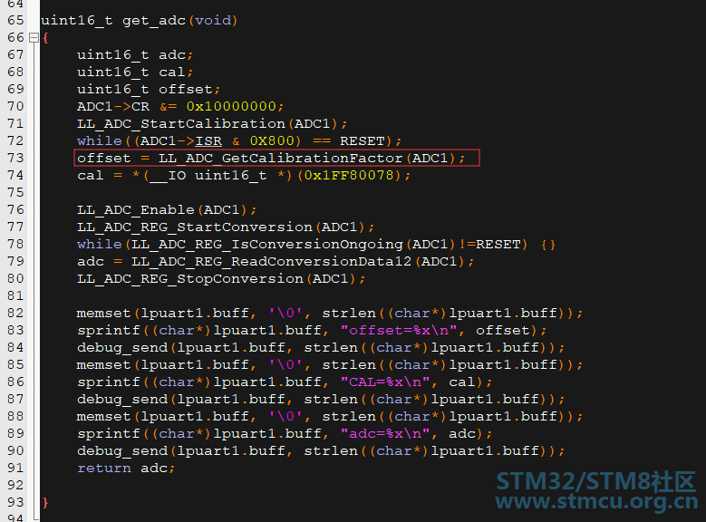

ADC采样之前先进行校准,看了很多例程都只是执行了校准过程,但都没有对校准值有啥很么操作,请问这个校准值是不需要管吗?如果要管,需要对校准值做什么操作,是读出的采样值减去校准值吗?请大佬解惑,谢谢。

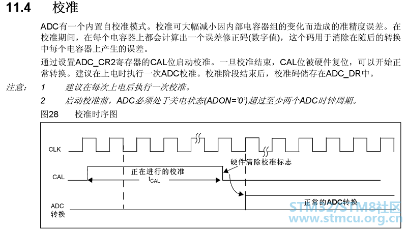

ST官方手册描述很清楚:
For-MCU 回答时间:2019-11-19 15:42:38
wenyangzeng 发表于 2019-11-19 10:07
ST官方手册描述很清楚:
手册里说“这个修正码用于消除随后转换中的误差”,那么这个消除是芯片自动消除,我们读出的采样值就是已经修正过的值?如果是这样,那修正码用户就是不需要关心了?
For-MCU 回答时间:2019-11-19 15:44:05
mylovemcu 发表于 2019-11-19 09:12
电池供电的话必须要用到基准电压  可以在外部增加  也可以用内部这个基准电压
如果用内部基准电压的话   ...
这个计算方法我是知道的,我是不明白需要对芯片内部的校准码进行什么操作不
mylovemcu 回答时间:2019-11-19 15:53:29
For-MCU 发表于 2019-11-19 15:44
这个计算方法我是知道的,我是不明白需要对芯片内部的校准码进行什么操作不 ...
不需要操作  是自动校准的
For-MCU 回答时间:2019-11-19 17:50:07
mylovemcu 发表于 2019-11-19 15:53
不需要操作  是自动校准的
明白了,谢谢

wenyangzeng 回答时间:2019-11-19 20:46:02
For-MCU 发表于 2019-11-19 15:42
手册里说“这个修正码用于消除随后转换中的误差”,那么这个消除是芯片自动消除,我们读出的采样值就是已 ...
应该可以这样理解
