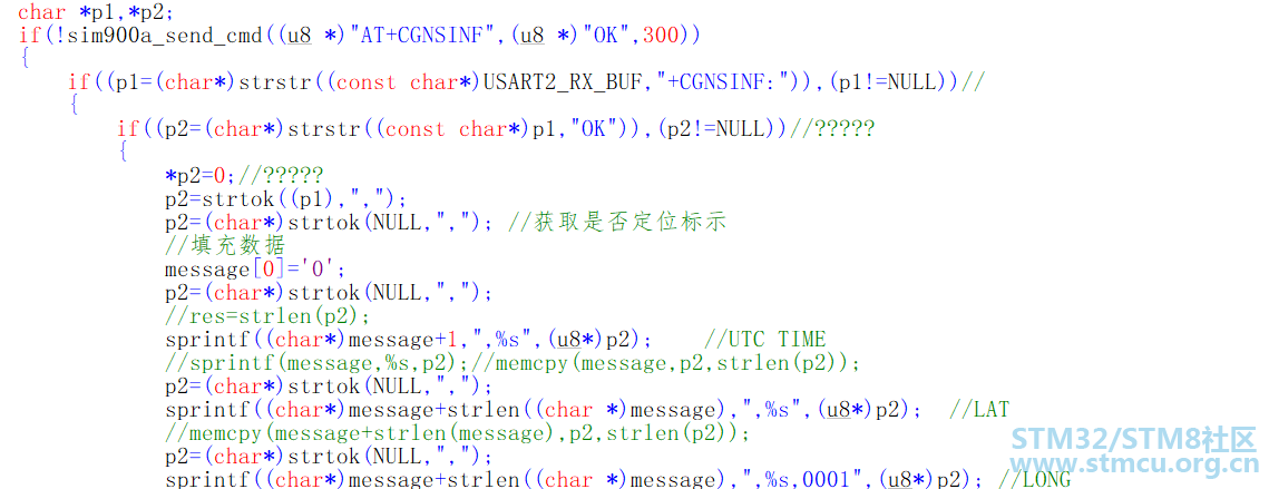

李康1202 回答时间:2019-11-20 08:49:42
大概就是这个样子
