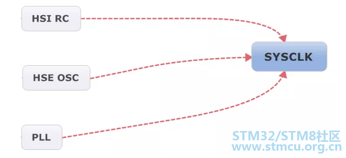

5、  SYSCLK时钟源有三个来源:HSI RC、HSE OSC、PLL 1.png

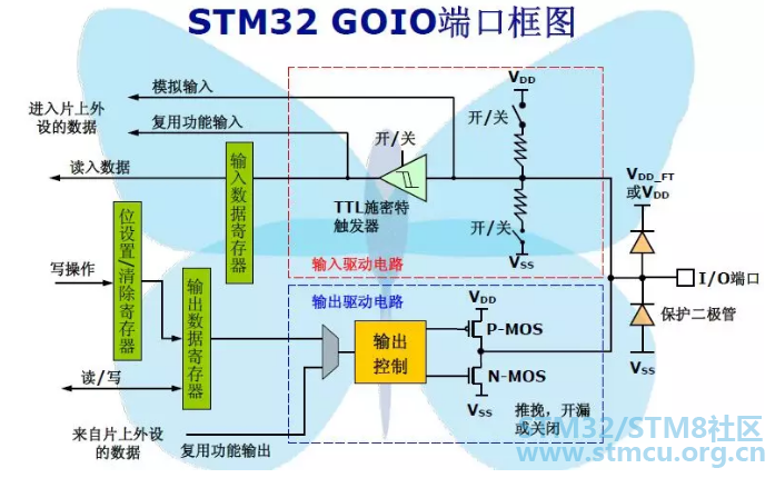

17、 单片机复位后所有I/O口均为浮空输入状态

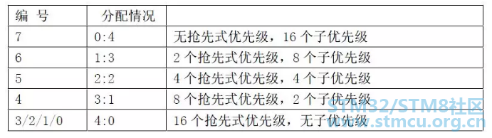

20、 (NestedVectored Interrupt Controller)NVIC嵌套向量中断控制器,分为两种:抢先式优先级(可嵌套)和中断优先级(副优先级,不能嵌套)。两种优先级由4位二进制位决定。分配下来有十六种情况:
/ w6 e" E7 I* u. L$ ~
21、0号抢先优先级的中断,可以打断任何中断抢先优先级为非0号的中断;1号抢先优先级的中断,可以打断任何中断抢先优先级为2、3、4号的中断;……;构成中断嵌套。如果两个中断的抢先优先级相同,谁先出现,就先响应谁,不构成嵌套。如果一起出现(或挂在那里等待),就看它们2个谁的子优先级高了,如果子优先级也相同,就看它们的中断向量位置了。原来中断向量的位置是最后的决定因素!!!!
22、 上电初始化后AIRC初始化为0,为16个抢先式优先级,但是由于所有的外部通道中断优先级控制字PRI_n为0,所以抢先式优先级相同,此时就不能嵌套了

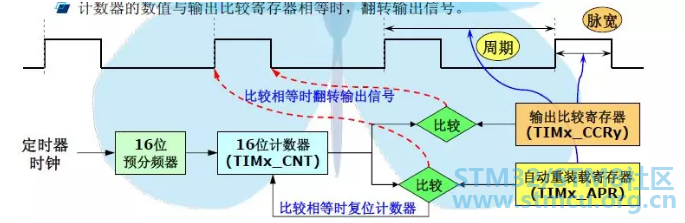

28、定时器的输出比较模式:Timing(冻结,什么都不做,普通定时),Active(OCxREF输出高电平有效),Inactive(OCxREF输出低电平),Toggle(比较成功后翻转电平)。
29、STM32的定时器从0开始计数,满足一些条件,给出标志位(比如匹配成功、时间更新、溢出等)然后从0开始计数。这一点和51不同。
30、OCx=OCxREF+极性

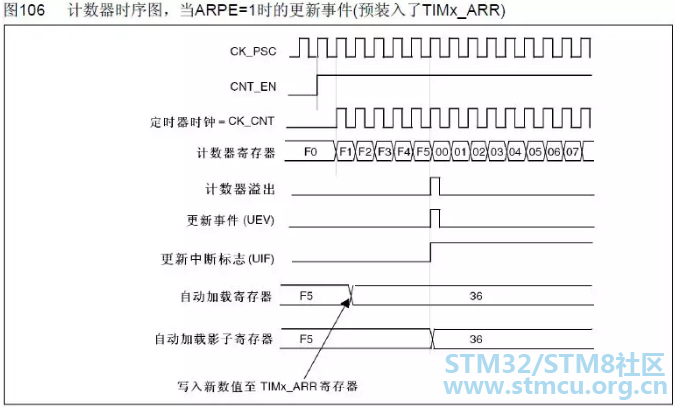

31、自动装载寄存器和影子寄存器:前者相当于51当中的溢出设定数值。而影子寄存器顾名思义是影子,就是寄存器的另一分copy。实际起作用的是影子寄存器,而程序员操纵的则是自动装载寄存器。如果APPE位使能,表明自动装载寄存器的值在下一次更新事件发生后才写入新值。否则,写入自动装载寄存器的值会被立即更新到影子寄存器。
