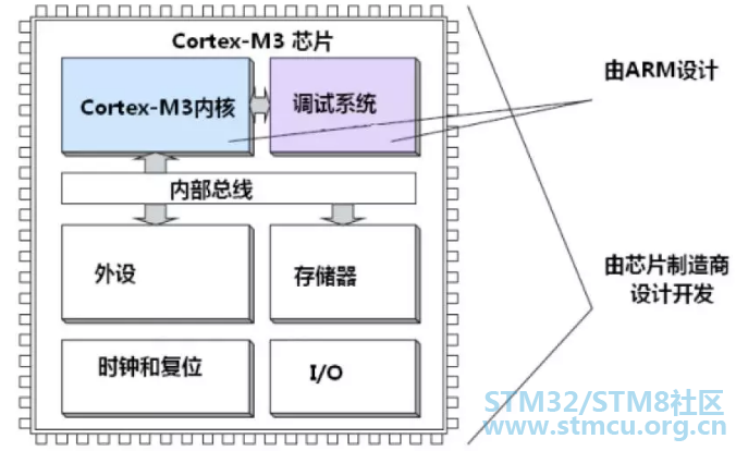

51、ARM公司只生产内核标准,不生产芯片。ST、TI这样的公司从ARM公司那里购买内核,然后外加自己的总线结构、外设、存储器、始终和复位、I/O后就组成了自己的芯片。

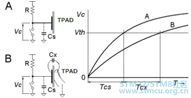

67、电容触摸屏原理:通过充放电的曲线不同来检测是否被按下。 实际的实验过程中,TPAD可以用一块覆铜区域来替代,通过电容的充放电常数来确定是否按下。

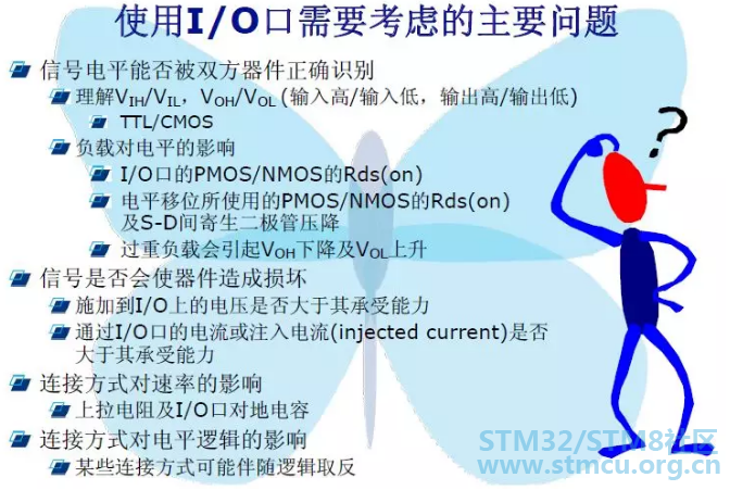

70、使用I/O口时应该注意的问题

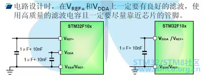

71、ADC的Vref+和Vdda与VSS,Vref-一定要加高质量的滤波电容,切靠近单片机。

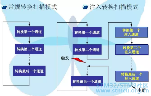

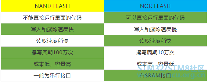

78、平时所说的U盘里的FLASH存储器有两种类型:NANDflash和NOR flash。
NAND FLASH
NOR FLASH
不能直接运行里面的代码
可以直接运行里面的代码
写入和擦除速度快
写入和擦除速度慢
读取速度稍慢
读取速度稍快
擦写周期100万次
擦写周期10万次
成本低,容量高
成本高,容量低
一般为串行接口
有SRAM接口

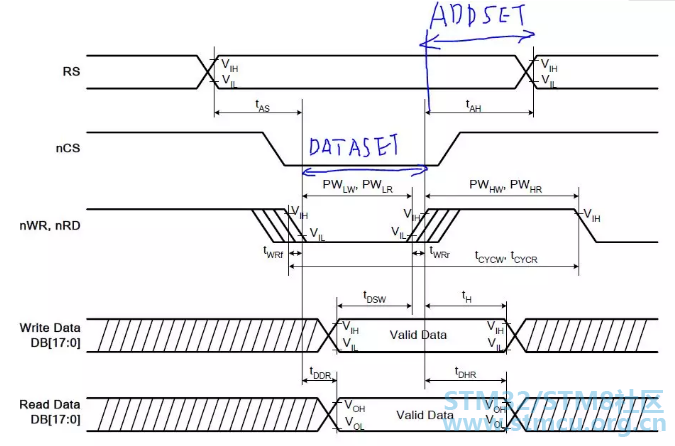

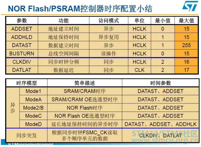

82、FSMC中的DATASET和ADDSET的设置需要参看外部存储器的时序图来确定。一般而言,DATASET指的是数据建立时间,也就是读/写信号开始到读/写信号停止(上升沿存储数据)的持续时间。(一般来说写比读快!)。而ADDSET指的是地址建立时间,指的是片选之后到读/写操作之前的时间,这是针对SRAM来说的,如果操纵的是TFT,不存在地址线,所以此时的ADDSET就是读/写信号结束到RS电平的转换时间。
85、FSMC的三个配置寄存器:FSMC_BCRx(片选控制配置)、FSMC_BTRx(片选时序)、FSMC_BWTRx(片选写时序)。

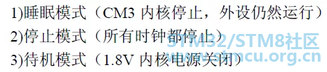

88、   Stm32有三种省电模式:
三种省电模式中,耗电量从上到下依次降低,待机模式的电流仅为2uA。

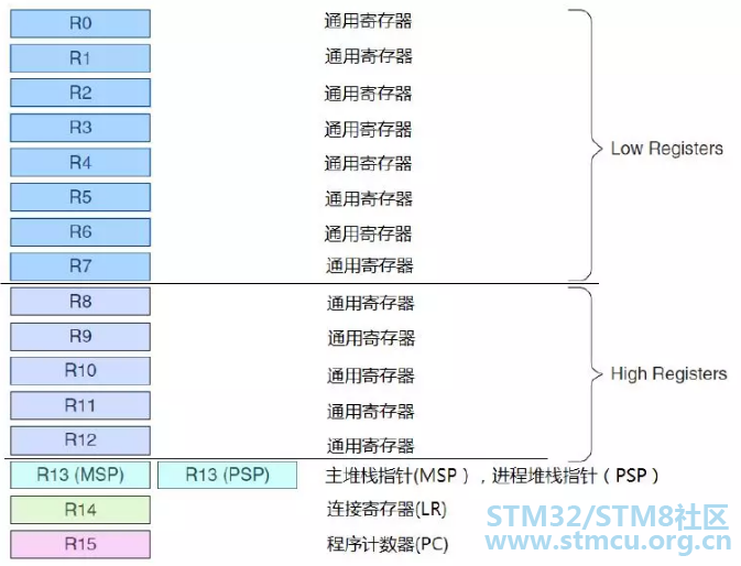

98、MSP是系统复位后使用的堆栈指针,PSP由用户的代码使用。两个堆栈指针为4字节对齐!!
99、在ARM编程领域中,凡是打断程序运行的事件,统称为异常(exception)。
100、    因为存在LR(链接寄存器),所以可支持1级的子程序调用而不用压栈到内存,大大提高了运行速度。---à这就是说,我们在编程的时候,一级调用是不会耗费太多时间的,除非是二级调用!
