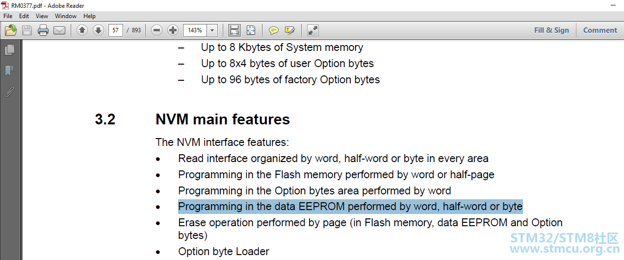

butterflyspring 回答时间:2019-12-4 16:15:34
目前看来,手册上指出EEPROM只支持word, half-word ,byte programing. 所以连续赋值显然是不合适的。
另外对于EEPROM是不需要先擦除,再去写的。直接写就好了,而FLASH才需要。
