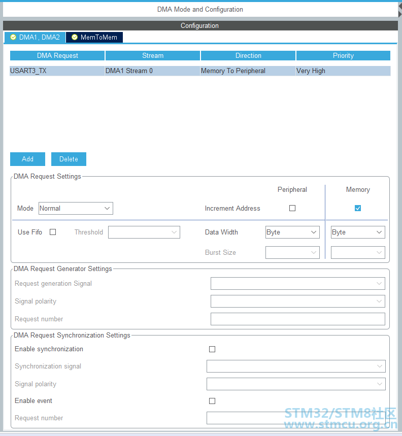

3111272 回答时间:2019-11-27 20:36:57
楼主贴下你的DMA配置看一下,是不是没有配置成循环模式。

海鸦 回答时间:2019-11-29 18:02:22
模式是正常模式file:///C:/Users/10435/AppData/Roaming/Tencent/Users/1043588800/TIM/WinTemp/RichOle/L585JDZV9QV3~%7D))VVLMQLI.png

废鱼 回答时间:2019-11-29 20:03:34
楼主您好,不是这个配置。是HAL库,一般都是采集完成后,中断就关闭了。在stm32f4xx_hal_dma.c中处理完中断后,会有关闭中断的操作。楼主看一下7系列是不是也一样,最好仿真看一下DMA的寄存器,这样就确定是不是关闭中断了。
