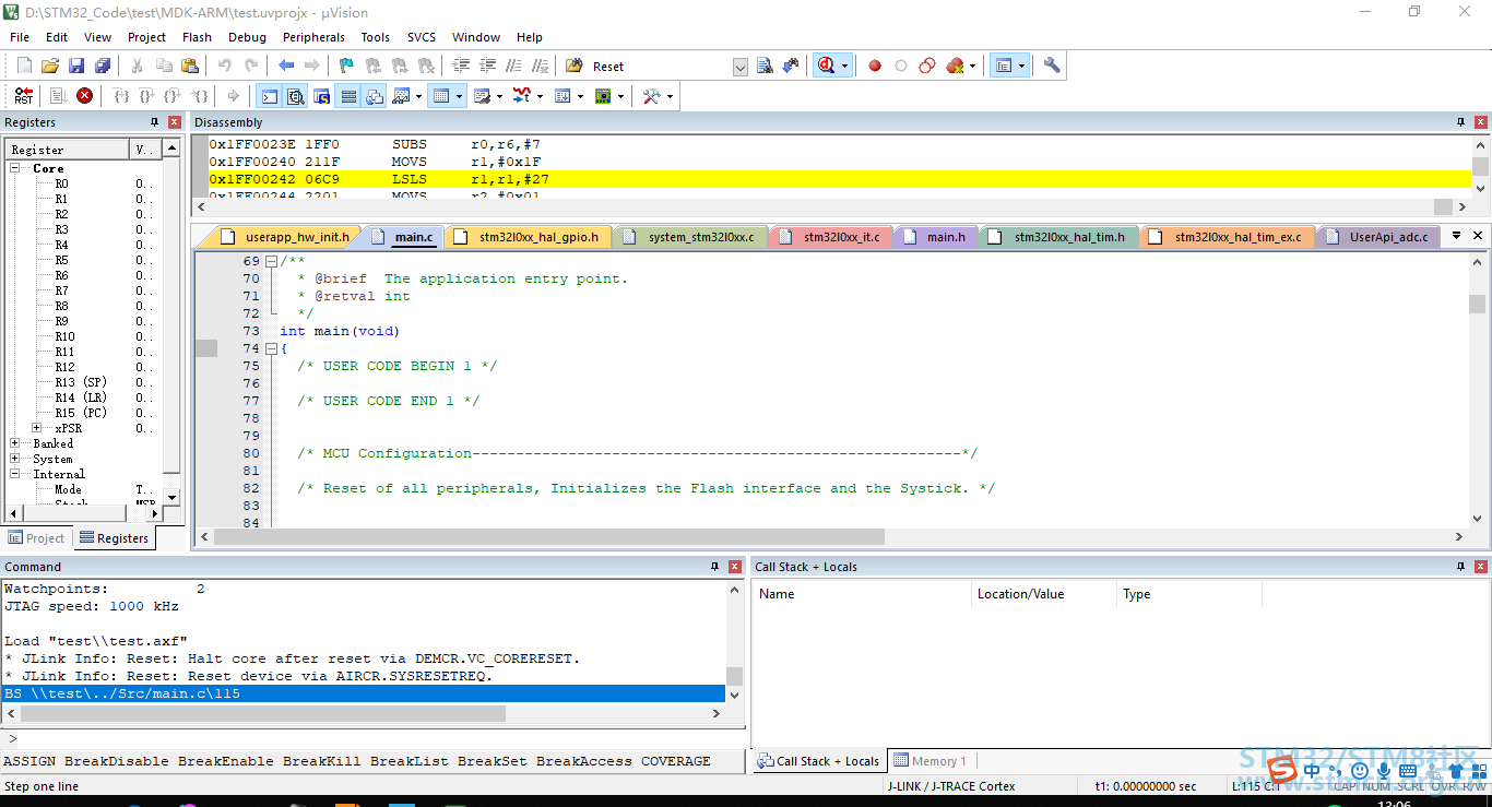

一仿真就全速运行,程序无法进入main函数,同时不仿真烧录程序也不执行,功能异常。求助?
原因为:VDDA未正常供电&boot0脚未接地
赞 收藏 评论2 发布时间:2019-12-2 13:08

对比开发板,逐次查
1)确认接电电压正常,;2)确认芯片起震 3)确认boot0,1 接线正确 4)确认J_link 口接线正确

1.接电电压3.3V
2.芯片使用内部晶振HSI
3.boot0 10k接地
4. jlink接线没问题
试了三块板子都这样
