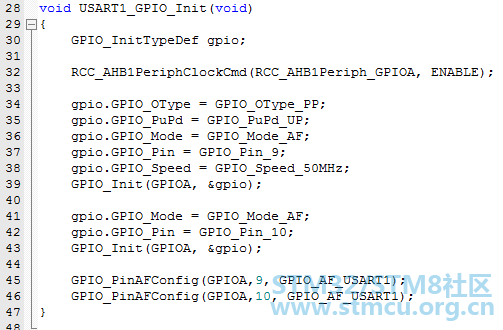

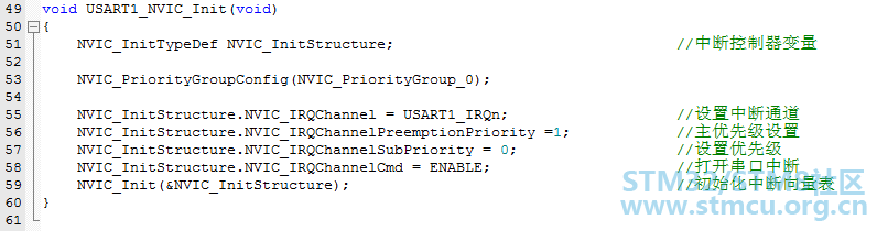

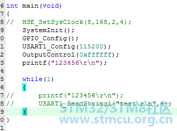

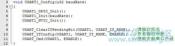

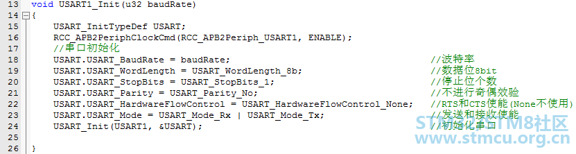

今天新建了一个工程文件,使用printf函数的时候,出现了一个问题 printf("123456\r\n"); 然后串口助手显示的是qrstuv 如果将其转换为16进制的话, 发送的为31 32 33 34 35 36 0d 0a 接收的为71 72 73 74 75 76 0d 0a 代ç 串å£

我试过单片机上面的各种频率,然后如果上位机的波特率和下位机的波特率如果不一致的话,收到的就是乱码,如果一致,16进制是整体加了40,很稳定

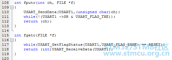

看一下printf函数 这个函数是自己写的 还是调的系统的

试着直接用库函数USART的发送函数试一下
