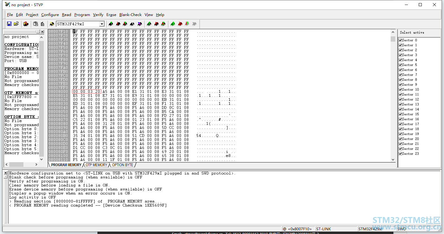

我怀疑问题应该就出在这里,于是将问题程序烧录后读出FLASH数据找到APP起始位置的数据:
APP起始位置数据
APP起始位置数据
可以发现这个值是0x20030000明显不合法,难怪跳转APP不成功。
