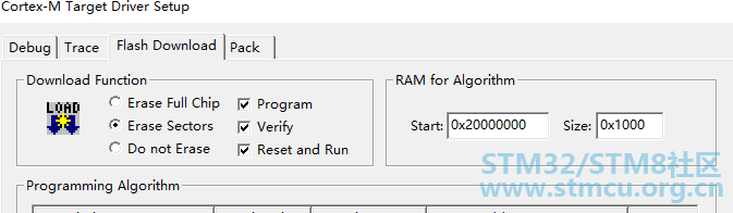

MDK5.29版本,用stlink V3 mini给stm32g431板下载程序。 接口排线上有:3.3V,GND, SWDCLK, SWDIO, SWO, UART1_TX, UART1_RX. 可以下载程序,但是下载程序后,板子不能复位,需要手动给板子重新加电才行。 我记得之前用stlink v2 两线下载时,下载完就自动重启了。 请教,是我哪里设置错了?

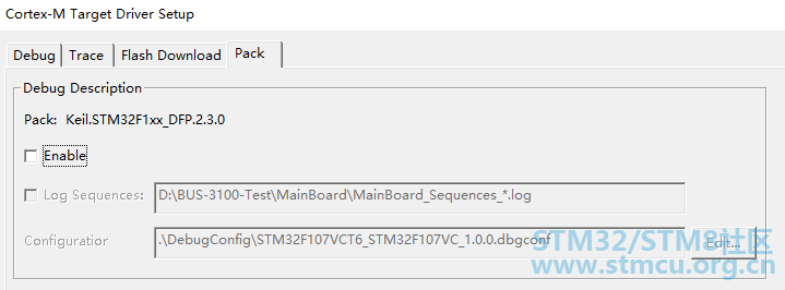

谢谢,把pack选项页的那个enable取消勾选,确实可以了。
