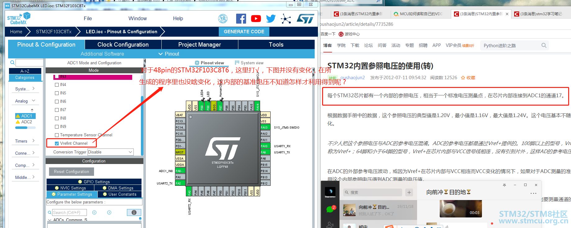

     我在网上看到有利用内部的基准电压去教对不稳定的VDD的方法,但对48pin的stm32f103c8t6,ADC1没有IN17,在cubemx上选了Vrefint Channel,所生成的程序也没啥变化,所以不知道怎样才利用得到这内部的1.2v。(有附件和附图)

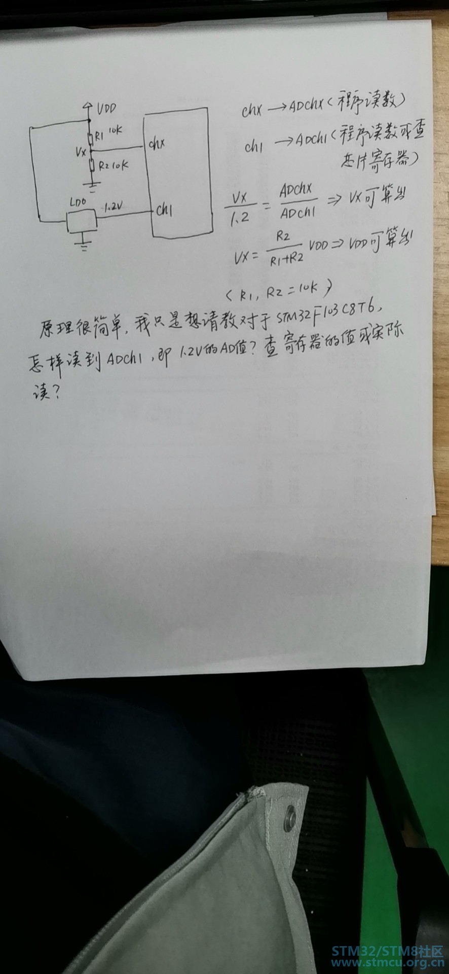

怎样通过内部的1.2v基准电压去反推算出VDD的大小,我所想问的其实是这个,忘掉什么NTC测温度,什么LDO耗电吧。
一个3.7V的锂电池,不通过LDO直接接在STM32f103c8t6的VDD.在使用的过程中,VDD会从4.2V慢慢降低到3.7v,那么怎样知道此时VDD到底是多少呢?
这其实是内部1.2V的设置的目的和基本应用。如果内部1.2v不好理解,我们不妨想像在外面接个1.2V的LDO,这LDO的输出是在VDD的变低,一直稳定在1.2V。
请看附图:
