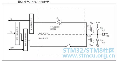

1.输入配置:浮空(直接输入),上拉,下拉,模拟(AD)
   1)首先,对 I/O 端口进行编程作为输入时,根据图一判断:
' [# S7 P$ f$ j; b+ S, T
● 输出缓冲器被关闭
● 施密特触发器输入被打开
● 根据 GPIOx_PUPDR 寄存器中的值决定是否打开上拉和下拉电阻
● 输入数据寄存器每隔 1 个AHB1 时钟周期对 I/O 引脚上的数据进行一次采样
● 对输入数据寄存器的读访问可获取 I/O 状态

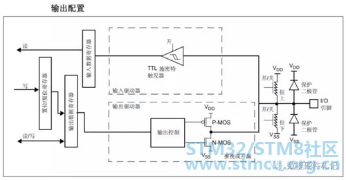

2.输出:开漏输出,开漏复用输出,推挽式输出,推挽式复用输出
推挽输出:可输出强高低电平,接数字器件
开漏输出:可输出强低电平,高电平需要外部上拉;适合电流型驱动
4种最大输出速度:2M   25M  50M   100M
5V容忍:“FT”(允许输入5V)
+ i, ]( e0 [! D% q$ d8 f
1)对 I/O 端口进行编程作为输出时,根据图二判断:
● 输出缓冲器被打开:
— 开漏模式:输出寄存器中的“0”可激活 N-MOS,而输出寄存器中的“1”会使端口保持高组态 (Hi-Z)(P-MOS 始终不激活)。
— 推挽模式:输出寄存器中的“0”可激活 N-MOS,而输出寄存器中的“1”可激活
P-MOS。
● 施密特触发器输入被打开
● 根据 GPIOx_PUPDR 寄存器中的值决定是否打开弱上拉电阻和下拉电阻
● 对输出数据寄存器的读访问可获取最后的写入值

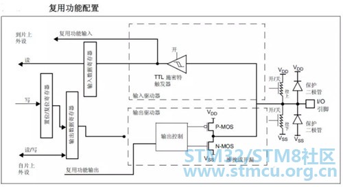

另外,复用功能和模拟功能在stm32开发过程中也是经常需要用到的,这里另作简要介绍:
# f; M0 ?2 v: N9 `6 a+ {5 I0 Q
对 I/O 端口进行编程作为复用功能时:
● 可将输出缓冲器配置为开漏或推挽
● 输出缓冲器由来自外设的信号驱动(发送器使能和数据)
● 施密特触发器输入被打开
# h# |2 q8 @' ?  t* @: s

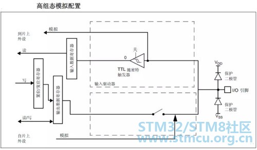

对 I/O 端口进行编程作为模拟配置时:
● 输出缓冲器被禁止。
● 施密特触发器输入停用,I/O 引脚的每个模拟输入的功耗变为零。施密特触发器的输出被强制处理为恒定值 (0)。
● 弱上拉和下拉电阻被关闭。
● 对输入数据寄存器的读访问值为“0”
