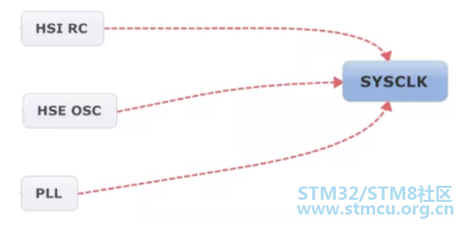

1、  SYSCLK时钟源有三个来源:HSI RC、HSE OSC、PLL

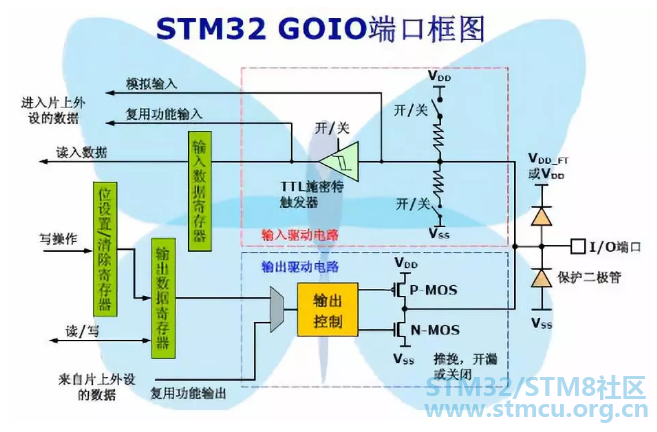

3、  GPIO口有两个反向串联的二极管用作钳位二极管。

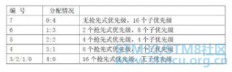

7、 (NestedVectored Interrupt Controller)NVIC嵌套向量中断控制器,分为两种:抢先式优先级(可嵌套)和中断优先级(副优先级,不能嵌套)。
- c- e  M5 E: Y0 v
两种优先级由4位二进制位决定。分配下来有十六种情况:

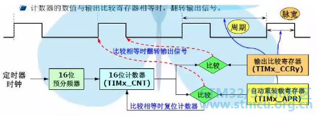

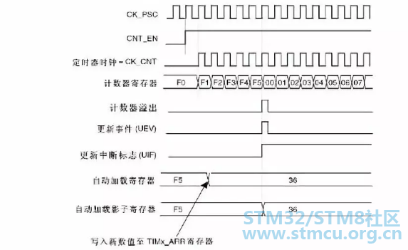

8、自动装载寄存器和影子寄存器:前者相当于51当中的溢出设定数值。而影子寄存器顾名思义是影子,就是寄存器的另一分copy。
- ?" w* r- h4 G8 r+ t* J
实际起作用的是影子寄存器,而程序员操纵的则是自动装载寄存器。如果APPE位使能,表明自动装载寄存器的值在下一次更新事件发生后才写入新值。
. C* p) S+ r7 ?, b& s' C2 K
否则,写入自动装载寄存器的值会被立即更新到影子寄存器。
/ M2 T- \( s) W9 A; v2 ?
/ Q( x0 ~0 N9 J5 Q+ w, {
9、计数器的数值与输出比较器相等时,翻转输出信号

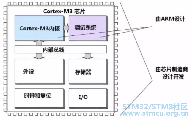

10、ARM公司只生产内核标准,不生产芯片。ST、TI这样的公司从ARM公司那里购买内核,然后外加自己的总线结构、外设、存储器、时钟和复位、I/O后就组成了自己的芯片。

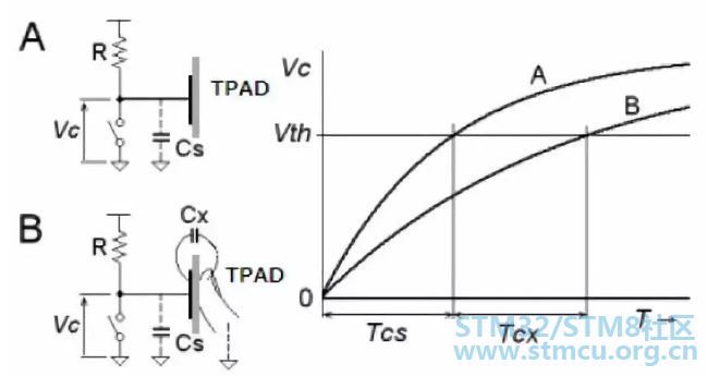

11、电容触摸屏原理:通过充放电的曲线不同来检测是否被按下。实际的实验过程中,TPAD可以用一块覆铜区域来替代,通过电容的充放电常数来确定是否按下。

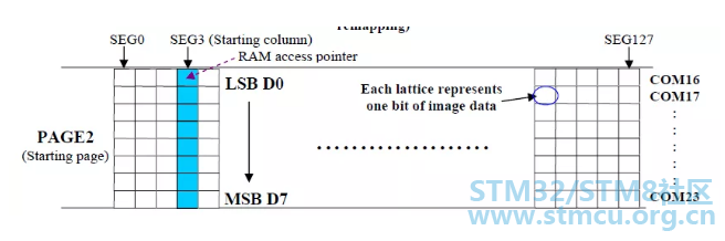

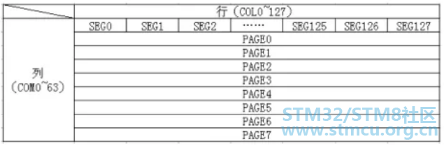

12、OLED,即有机发光二极管,又称为有机电激光显示。下图为OLED的GRAM与屏幕的对应表
! g" }- S8 v) s* i/ r+ Q
* {/ s1 O& _' X. r8 \, x! e
PAGE2单独列出来:

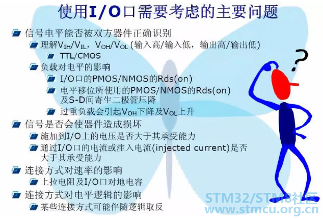

14、使用I/O口时应该注意的问题

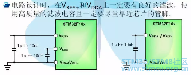

15、ADC的Vref+和Vdda与VSS,Vref-一定要加高质量的滤波电容,切靠近单片机。
