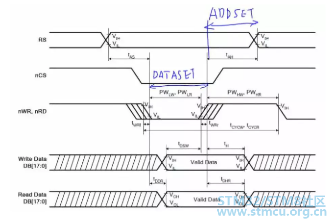

17、FSMC中的DATASET和ADDSET的设置需要参看外部存储器的时序图来确定。
( i. p7 U+ L2 _# k7 J
一般而言,DATASET指的是数据建立时间,也就是读/写信号开始到读/写信号停止(上升沿存储数据)的持续时间。(一般来说写比读快!)
; u+ k' v9 X  f
而ADDSET指的是地址建立时间,指的是片选之后到读/写操作之前的时间,这是针对SRAM来说的,如果操纵的是TFT,不存在地址线,所以此时的ADDSET就是读/写信号结束到RS电平的转换时间。

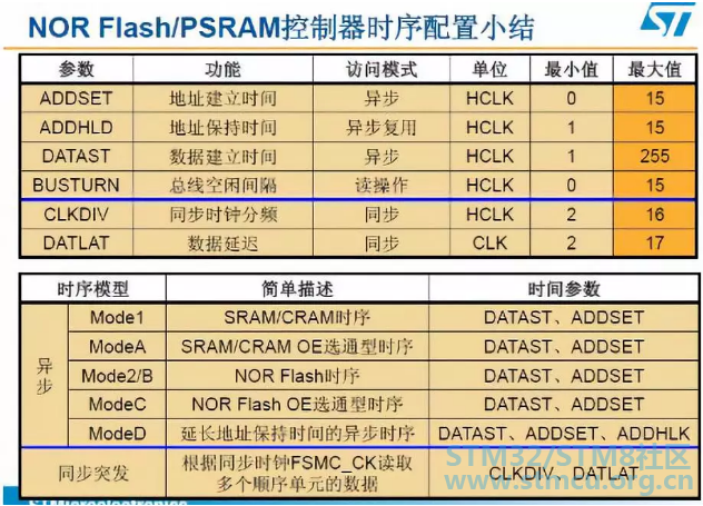

18、

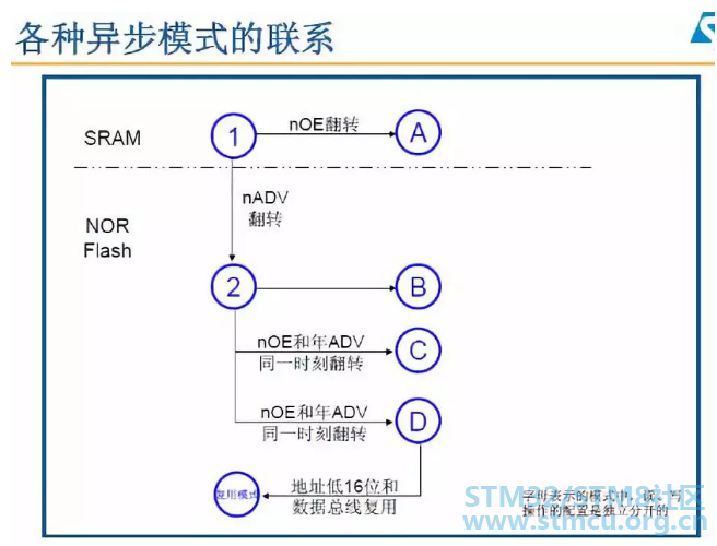

19、

20、FSMC的三个配置寄存器:FSMC_BCRx(片选控制配置)、FSMC_BTRx(片选时序)、FSMC_BWTRx(片选写时序)。

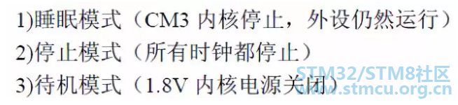

23、Stm32有三种省电模式:
7 @, C# Y( o; H1 ?
: @# b% x8 o1 C6 d3 i+ R0 |1 t- C
三种省电模式中,耗电量从上到下依次降低,待机模式的电流仅为2uA。

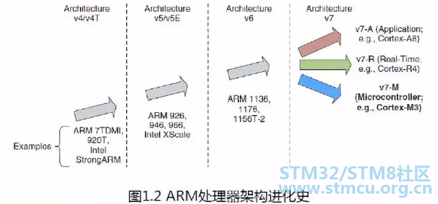

27、

28、拿ARM7TDMI来说,T代表Thumb指令集,D是说支持JTAG调试(Debugging),M意指快速乘法器,I则对应一个嵌入式ICE模块。
; F: O0 p- T; @! `: R5 ~8 ]
29、MMU作为嵌入式处理器与应用处理器的分水岭标志A具有内存管理单元的嵌入式处理器可以定位为应用处理器。
  |/ N* J( E: B
这么说M系列和A系列的处理器的区别在于A系列的处理器具有MMU单元可以进行内存模块的管理。

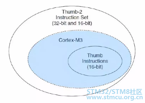

30、ARM处理器有两种状态:ARM状态和Thumb状态。
