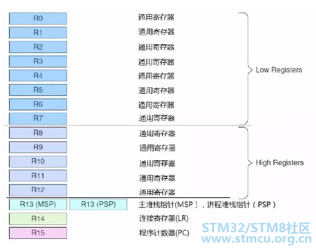

32、
2 o+ J" U2 ~& @$ _  O
# s0 f1 Q! M; j, l
33、MSP是系统复位后使用的堆栈指针,PSP由用户的代码使用。两个堆栈指针为4字节对齐!!
( M8 c$ F0 S: [) Y
34、在ARM编程领域中,凡是打断程序运行的事件,统称为异常(exception)。
) v. H) X- K$ G5 I
35、因为存在LR(链接寄存器),所以可支持1级的子程序调用而不用压栈到内存,大大提高了运行速度。这就是说,我们在编程的时候,一级调用是不会耗费太多时间的,除非是二级调用!

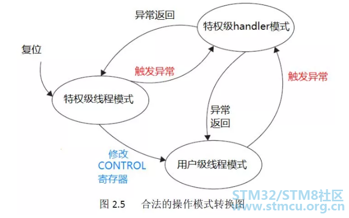

36、处理器有两种操作模式:handler模式和线程模式。
. o1 ?0 o: s( X0 M, M- s
* Y1 p" P$ h8 h2 z: e
处理器也有两种特权分级:特权级和用户级。这张图说明了一切:复位进入特权级线程模式,如果有异常,进入特权级的handler模式处理异常或中断例程,然后返回至特权级线程模式。通过修改CONTROL寄存器可以进入用户级线程模式。

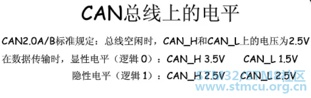

43、CAN总线(ControllerArea Network)。CAN控制器根据两根线上的电位差来判断总线电平,总线电平又分为显性电平和隐性电平,二者必居其一。
