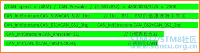

我们有时候会用到SMT32F0x2芯片做产品开发,用到其中的CAN外设。采用8MHz外部晶振,经锁相环PLL  6倍频后产生48M主频,配置为250K波特率。
  q4 r- l$ h. S# _( j, ^3 H+ T
" V. Y, l' N+ c1 E0 \
. z( Y4 g( k# c* j( K4 l: b可实际示波器抓的和预期不符,大概是理论值1/6的样子。下面是相关配置代码:% y& v* E- k$ A+ ^+ K
; U! ?# W+ Q$ @/ Z+ ?3 P
( p' O6 C6 m: j, N+ N8 e
1.png 6 ^  o" ~- t7 V& t* R/ G! @; A
: \3 O( O+ U! Y" X% I, l3 m
  m8 O& E/ t; i按照上面的配置,波特率的确应该是250Kbps,可测得值怎么才是理论值1/6?) X% ?, i8 h' _1 A# |+ r* K6 N( W
! W& s8 k8 Y/ W. v

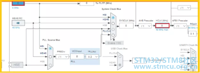

0 R+ }* z' m; W" R鉴于此,该用户检查外部晶振振荡及焊接情况,结果发现晶振没焊接好。这意味着根本没有HSE时钟给到PLL,自然它没法起作用。在这种情形下,代码里当检测到HSE无效时会默认将内部HSI时钟作为系统时钟,而这个HSI 刚好也是8MHz,所以测得CAN实际波特率为实际值的1/6.
( z: a3 p2 }1 e" r2 J$ J( n: u) y) Z8 W% k

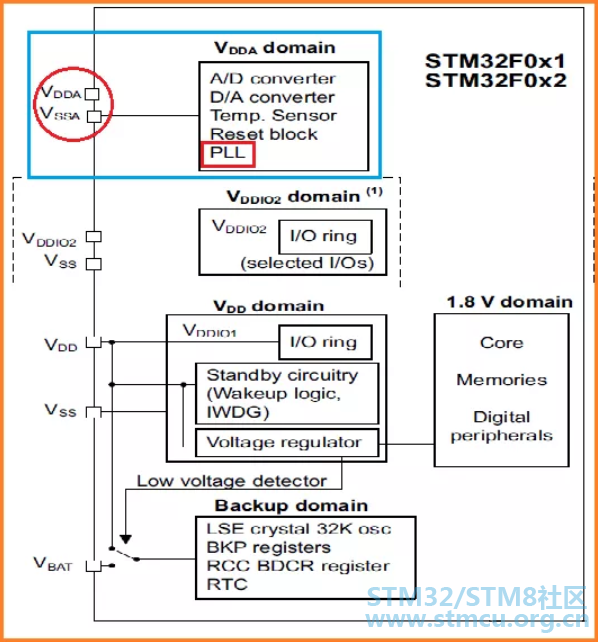

8 l3 ?9 r7 ?3 H2 D, Y$ X毕竟,你外部晶振品质及焊接良好,软件配置正确还不能完全保证PLL一定正常工作。我们不妨看下STM32F0x2芯片的电源供应布局框图。4 f# G- a4 n' ?
' `- B% _3 t5 E) w7 \/ y& f
/ q7 N* `* ]. R8 n. v$ p 3.png , Z1 Y# t- K1 r
# w4 p  Q. J! ~4 p* ~( F: Q1 s% k3 f8 X
7 @$ E, M* m, Y9 s
从框图中我们可以看出,PLL是属于模拟电路部分,它的供电由VDDA提供。如果说芯片的VDDA脚没有正常供电【当然包括没有正常焊接情况】的话,PLL仍然是没法正常工作的,随之而来的时钟也就没法呈现我们软件代码配置所期望的结果。自然,如果作为芯片工作心跳的时钟出现异常时,它引起的连锁反应往往就会遍及到方方面面。' t$ O$ e0 b" u# X7 U
: ^; K8 R0 x  N" [, N. f6 Q# J) W
. S* t# `6 g' r1 X6 P( l' f

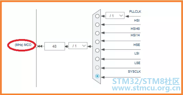

这里就上述案例做个简单延展,提醒我们在做MCU调试出现问题时,除了查找代码原因外,也别忘了最基本的电源供应、电源脚、晶振脚的连接、焊接情况。对于STM32芯片工作后的各种时钟信号的检测,有个比较简单方便的方法,那就是将某内部时钟【有时可能经过分频了】通过MCO【Master Clock Out】脚引出来,直接通过示波器查看即可。下图就是STM32F0X2芯片的MCO输出连接映射图。
