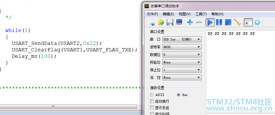

在main里面,串口循环输出,22,可以输从串口助手这边,只看到7个22就没有,需要断电再连续,然后发送7个或者8个22又没有,为什么不能重复发送呢?仿真发现停在LDR R0,=SystemInit,已经尝试去掉所以断点,也扩大了Stack_Size      EQU     0x00000800。
小白请大神帮忙,谢谢~
while(1)
                USART_SendData(USART2,0x22);
                USART_ClearFlag(USART2,USART_FLAG_TXE);
                Delay_ms(100);
图片里面的 USART_ClearFlag(USART1,USART_FLAG_TXE);还没有改成USART2,请忽略这个。

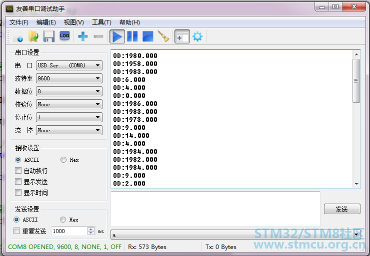

我也有点晕了,其实就是需要从外部采集到电压信号,经过采集处理后,通过串口输出给上位机。现在是想用UART2去发送AD转换后的数据。只需要发送数据就可以了。下面是UART相关的配置:

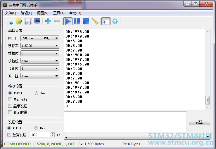

目前串口调试助手上可以正确显示,但是只有很短的一段时间,需要断电后,重新连接,再发送一部分。我希望是可以一直发送数据。也是刚接触这个编程不久,看了不少的帖子,还有例子,还是弄的不是很清楚。

我尝试吧波特率改了一下,接收数据多一些,都没有传完整就停了,感觉像是设定的时间到了一样,不知道该从哪里去找

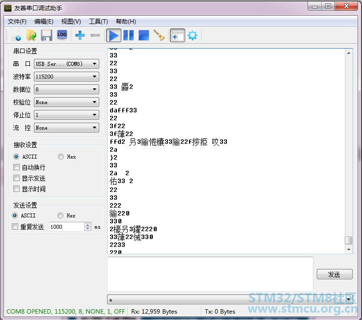

我改成printf输出:
int main(void)
  USART_Config();
        while(1)
        printf( "22 \n");
        printf( "33 \n");
其他相关配置:

串口助手可以正常显示一部分后乱码,然后就没有数据传输,需要重新断电后,传输部分数据,乱码,...
