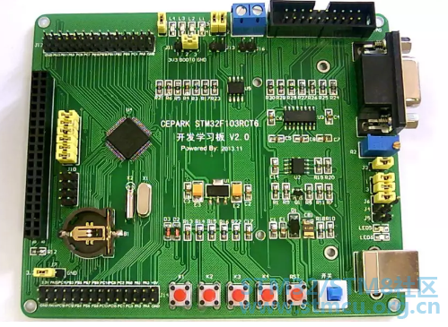

调试前,首先跳线J9的2-3脚短接,跳线J4的右边两个脚短接,跳线J5短接,J8短接,J2的1-2短接,3-4短接。
将Jlink与学习板,USB延长线与学习板,串口延长线与学习板(或者USB转串口线与学习板)连接起来,
这时LED灯LED5,LED6都应该点亮,如果不亮,说明板子有问题。

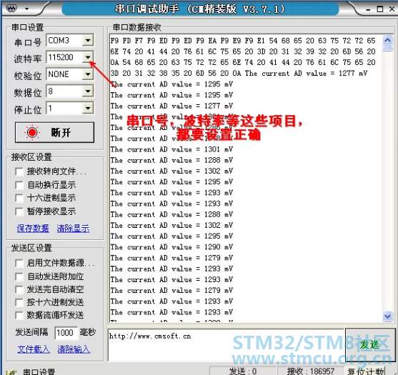

打开串口助手,按照如下设置:
* D) s8 q% M; ?2 o: {, b4 t

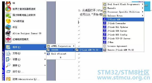

1、从桌面打开J-Flash ARM V4.02如图所示。
也可以按照如下顺序打开J-Flash ARM 。
“开始à程序àSEGGERàJ-Link ARM V4.02àJ-Flash ARM”,如下图所示。

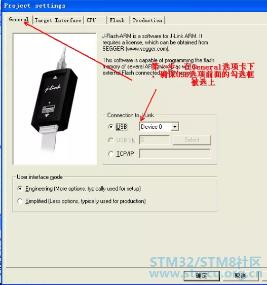

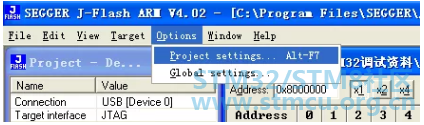

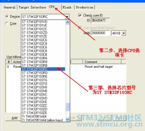

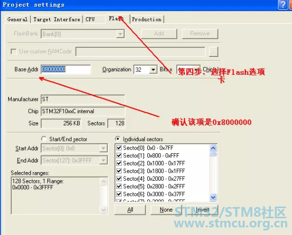

2、打开J-Flash ARM后,先进行芯片选项设置,打开OptionsàProject settings 如下图所示。
% `* x7 C4 c% M4 U( M0 l
出现如下图所示的窗口,按照图中所示步骤进行设置
6.png - y, J& q* j" R) \
" F) N0 \' K! ?- w6 \
/ d- t8 |$ {: p0 |9 ~$ \
设置完成后,点击“确定”,保存设置。

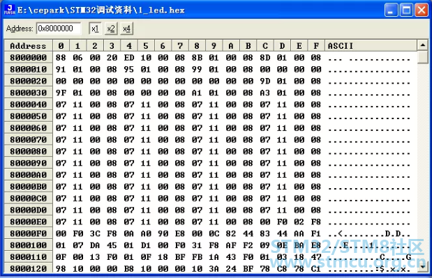

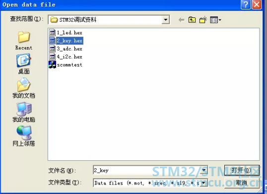

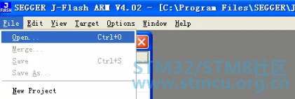

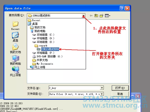

3、选择烧录文件。点击FileàOpen,如下图所示,
  z$ Z. E& C" w( g: \3 P  R

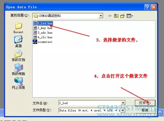

出现如下窗口,
9 L* y9 ^7 ^+ P
按照下面图中提示操作,
. u1 R8 v. _2 @/ M4 S2 ~. {
) J  J, C- D' [: M& ]
随后会显示打开的文件,如下图所示

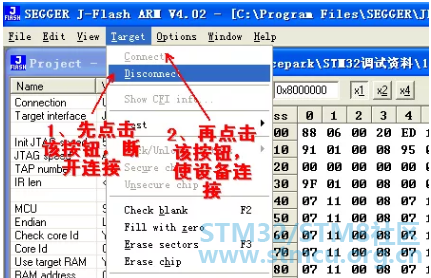

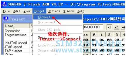

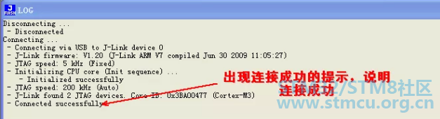

4、如果是第一次连接jlink与学习板,则按照下面图示操作
/ y! h$ Y! t* I- @  _( S1 Z
如果不是第一次连接学习板,则按下面图示操作
" |: N' h# i8 y! A& F4 i
连接成功后,会有如下提示,否则说明板子与jlink之间连接有问题
7 k7 J, g! k6 k7 S0 ~! \# p8 f

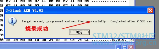

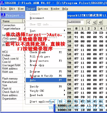

5、烧录程序,按照下图所示操作
1 e# |" n0 A! f
6、烧录成功后,按下学习板上的RST按键(学习板最右边的那个按键),这时候4个LED(LED1-LED4)会点亮,说明程序烧录成功,焊接的LED电路也正确。
