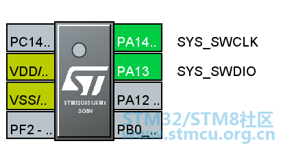

SWD一共5个引脚,3.3V,CLK,DIO,RST,GND
只是少了RST还是可以下载的
图上VDD引脚就是3.3V
VSS引脚就是GND

就用PA13  PA14烧写就行  使用STLINK的SW模式

按照常规方式,接SWD接口到ST-LINK,四线方式去烧录。注意MCU须上电。如果用bootloader的串口去烧录,需要先熟悉bootloader原理,这个对刚接触芯片的用户有点难度哈
