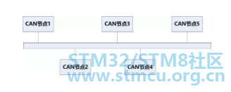

线形结构如下图所示,其特点是一条主干总线,在总线上分出支线到各个节点,其优点在于布线施工简单,阻抗匹配规则固定,接线比较方便,缺点是拓扑不够灵活,在一定程度上影响通讯距离;

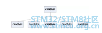

星形拓扑如下图所示,其特点是每个节点通过中央设备连到一起,优点是容易扩展,缺点是一旦中央设备出故障会导致总线集体故障,而且分支线长不同,阻抗匹配复杂,可能需要通过一些中继器或集线器进行扩展;# i% |. @4 s$ N" T( E7 j9 |. g

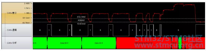

在讲CAN支线之前,我们来看一个CAN的波形图,如下图所示,大家仔细查看CAN波形图,会发现CAN波形上存在明显的上升沿和下降沿台阶现象,因为台阶的存在,从而引起波特率变化,导致接收节点采样出错(也称位宽错误)。
# @* e& E2 Q" k" `' `
边沿台阶出现的源头主要是CAN节点的分支,分支过长形成的反射就变强,将会导致位宽度失调的错误。ISO11898中只规定1M波特率下分支不超过0.3米,支线过长会直接导致总线阻抗匹配问题发生,阻抗匹配是指信号源或者传输线跟负载之间达到一种适合的搭配,阻抗匹配主要为了调整负载功率和抑制信号反射,所以一旦阻抗匹配出现问题,就出现了上图中的上升沿和下降沿的台阶。

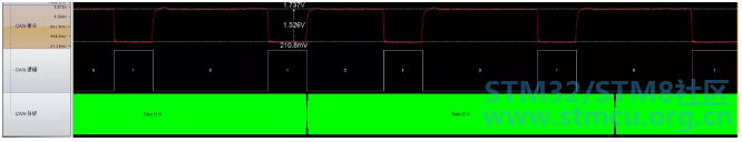

在CAN网络布局的根源上解决问题的方式就是减少CAN节点的分支长度,从而降低信号反射,保证位宽的稳定性。如上图波形实验中,其它条件不变,只将分支长度减少为20cm,此时并没有看到边沿台阶的出现。由此可见,减少分支长度是消除边沿台阶的最直接方式。

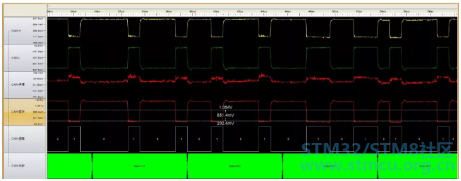

在网络布局无法改变,分支引起的信号反射必须存在的情况下。最实用的方法就是在长分支末端加上电阻,消除信号反射。同样的在上述实验中,在分支节点处加上一个200Ω的电阻,其它条件不变进行通信实验。下图为实验的CAN波形图,此时可以看到边沿台阶已被消减,但是加了电阻之后差分电压变小,注意差分电压不得小于0.9V。这里值得一提的是:阻值大于500Ω的电阻吸收反射的能力很弱,所以在末端挂电阻的时候应小于500Ω。
