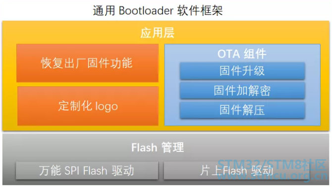

下图展示了 RT-Thread 通用 Bootloader 的软件框架:
RT-Thread 通用 Bootloader 有如下特点:
  • 以 bin 文件的形式提供,无需修改即可使用
  • 资源占用小,ROM 最小只需要 16KB,最大 32KB
  • 适用于多系列 STM32 芯片(目前支持 F1 和 F4 系列 )
  • 支持各种 SPI Flash 存储固件
  • 支持固件加解密功能
  • 支持多种固件压缩方式
  • 支持恢复出厂固件功能
  • 以上功能均可自由配置

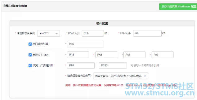

获取方式及使用方法在线生成 Bootloader
Bootloader 可以通过网页端在线生成的方式来获取。开发者根据自己使用的芯片,填写相关参数,然后点击生成按钮,即可在线生成 Bootloader,在线获取地址:http://iot.rt-thread.com。
Bootloader 生成页面如下所示:
  • 填写板卡硬件配置
    % P) o0 F  j/ u7 E' j/ ?, P# T5 A

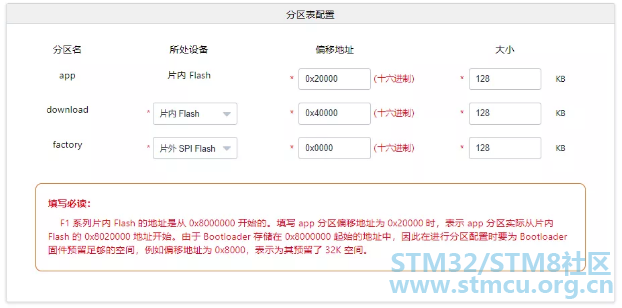

    2. 配置分区表

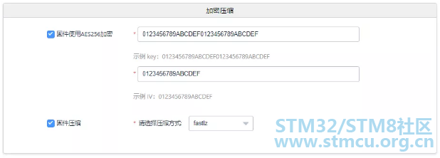

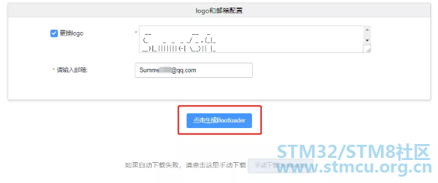

    4. 配置 logo 和邮箱
点击生成按钮即可获取定制的 Bootloader。
