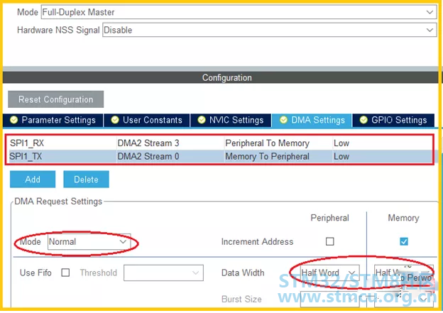

这里使用stm32h743-Nucleo板做个基于DMA传输的SPI收发应用示例。选择SPI1,MOSI与MISO短接,通过DMA自发自收,分开启Cache和不开启Cache来配置演示,以供参考。 * y! ^. n, Z8 G1 ^" x4 W 利用STM32CubeMx进行配置,生成基于ARM MDK环境和Cube库的初始化代码。 * R* g" L, T) c# E8 x SPI1配置在双工主角色,数据位设置为16位。开启SPI的TX/RX的DMA请求。 - V/ B+ Z/ i& s4 z1 u4 I
& R/ i* ]5 C: L/ ^$ a 完成其它有关时钟、中断配置后,生成初始化代码并建立工程。. E8 @( s8 U# [6 Z$ x 一、先不打开Cache。【屏蔽掉相关代码语句】1 N( d& ?: C1 ~/ }4 O- t & R t, J, M& Z# N5 } 1 B; z% p; g0 D" _ [' k

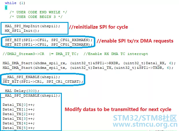

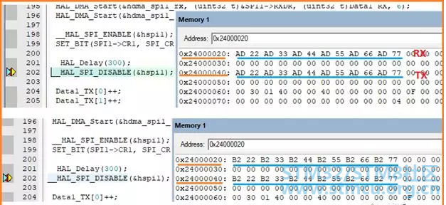

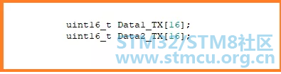

; `/ N2 [/ V/ y9 G, Q ) K" \1 y: T( ?) v7 V6 \ 我在主程序里周期性地修改待发送的数据,并使能SPI及DMA传输进行数据收发。& Y3 Y; S: h4 q0 f+ b4 B5 X i 4 R% a* u, k1 h0 @& g0 d 4 R6 k) G8 @ ]# U- R 这里定义了两个内存数组用于数据的收发缓冲,分别是: " K4 W0 P. d; V ~; w
实验中我只各用到6个数据,并事先初始化。【对于验证而言,初始值是多少不重要】。 添加相关用户代码。这里我没有开启DMA传输相关中断,这点可以根据需要开启。, ~2 k1 ~2 v2 Q" M, \( T0 v : d& |; n7 `: w/ w# F

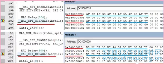

代码整理、调试完毕,看看结果。下面是通过打断点,在两个时刻的两幅截图。【注:接收缓冲区的起始地址为0x24000020,属于AXIM RAM区】。# F% V _0 g2 |5 |1 B 5 s; H7 g) I9 l, F4 h, s
- C/ e5 s- u5 u# I# S5 o# J9 d! a8 Q 不难看出,收发数据很一致,那我们接下来看看使用Cache的情况。 4 D% b1 |6 m; U5 v# N 二、开启Cache时的情况。. `; ^8 a: H A/ F! c . _; r. P8 n: L1 w$ I6 w

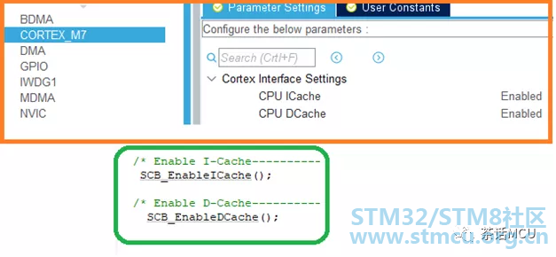

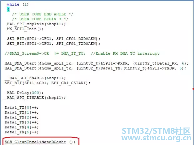

* |. s: E" i$ q5 y+ i 整个工作流程跟上面一样,在主程序里循环地触发SPI的DMA传输。因为开启了Cache,我们要注意数据一致性问题的处理。在主循环的修改发送收据操作后做了Dcache的清除和失效操作。当然,我们也可以开启DMA传输中断,比方在传输完成中断里做Cache相关的数据更新与维护操作。整个用户代码跟上面不开启Cache时几乎一样,就最后多了一句跟Cache相关的代码。 - o5 g5 [1 L( Y8 D
稍作整理、编译运行,看看结果。同样,下面是通过打断点,在两个时刻的两幅截图。【注:接收缓冲区起始地址是0x24000020,属于AXIM RAM区】。0 [9 l2 v: N! C2 z! L v: P 4 h& H1 _# L7 E$ I' {* O1 [ & V" z6 `# t; e0 J; O( i& M

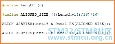

3 |4 s% @* l( `/ [) t* s 3 r# ?. \/ D% J2 D8 y; Z 从验证结果可以看出,发送、接收的数据非常地一致。& x- r1 `9 {" C: X + G+ N ~+ Z+ l4 f4 m7 B 这里提醒下,如果开启DCache,对于会被Cache的数据缓冲区,其地址以及缓冲区大小须遵循32字节对齐的原则。所以,关于收发缓冲区的定义及初始化,开启Cache时跟不开启Cache稍有点差异。【下面的6代表代码中用到的六个16位半字数据】
