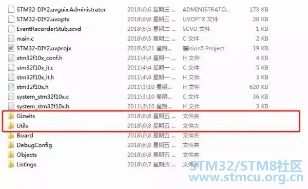

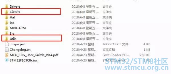

步骤1、下载好的代码包是这样的,需要把这两个文件夹直接复制到自己工程的文件夹里面:
2.jpg ' @' H3 v6 H  ~5 G

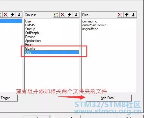

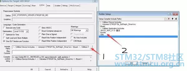

步骤2、添加到自己的工程组里面,并添加路径:. @$ [& @- M; N. X4 r$ h: X
3.jpg 4 z- Y9 P8 K8 [% P8 r; @; c
4.jpg ) z! t% s5 d+ B$ g/ Z' z

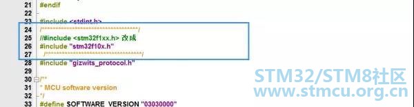

3.1、打开gizwits_product.h 需要修改的地方如下,查看代码行数可以快速找到)

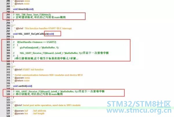

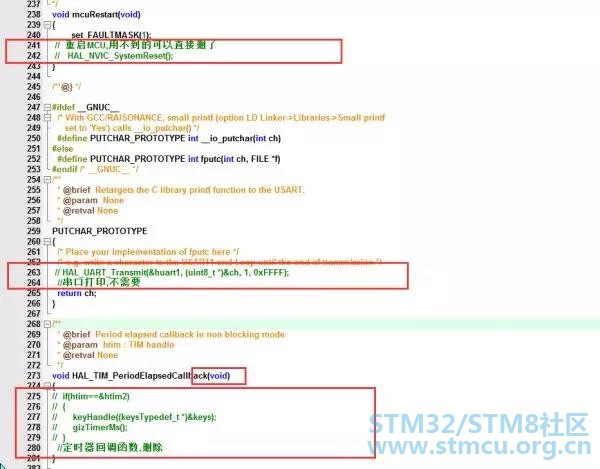

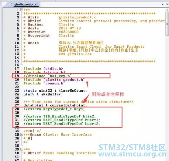

3 h" {0 }4 ~. i5 E3.2、打开gizwits_product.c,需要修改的地方如下:7 p/ }- G$ |9 V: E; q  ^
6.jpg / }0 M1 j+ f$ n, ~! [
7.jpg + Q' G% l5 D0 g2 T
  M, g4 M/ _2 f* d1 v$ ?
6 F. b: N3 B. M, K! C" q下面删除的几个初始化函数很重要...必须自己写好,要能正常使用
4 w2 }1 [+ W) j0 w$ f- O5 V 8.jpg * |7 c' L3 ]/ c( S# ]
6 x! T- D6 c& t  T. P- X) y接下来是串口发送函数,我用的是DMA+中断发送接收的,修改成能发送数据的函数..建议先把串口功能调试好在填入调用
4 q- ^9 `) d( v- [

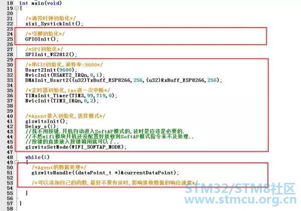

+ a- z" ?9 W. d8 H步骤4、接下来打开main.c文件% i9 J( k9 Z9 P1 p
添加自己的初始化代码,并且调用gizwits的相关函数
( i, B0 l3 p! d记得把这两个头文件包含进去
2 C# u& e# X# n" d
  • #include "gizwits_product.h"
    7 R5 Q/ i2 u- i' ]2 B6 d9 n
  • #include "common.h"
    ; b- U- Q6 e1 K7 R' x
: y# Z8 P& x4 L3 {4 Y
5 M  o* t' C! ^" j7 T7 Z* V, {我的初始化函数是自己封装的,比较简陋,反正功能能实现就行了9 ]+ Z1 X. c, {$ j# a% x5 b

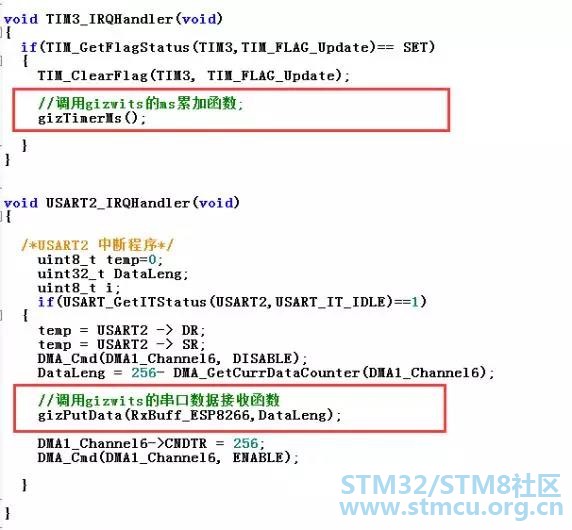

步骤5、修改中断函数
, J5 P  b( ]3 C6 ]5 N  E/ A 10.jpg
- f) W, T$ z/ a8 H8 B: V" O$ ~. w7 p5 j2 U& X
接下来就是编译了,要是有错误的地方看一下是不是外部函数调用的时候没有包含进函数所在的头文件。

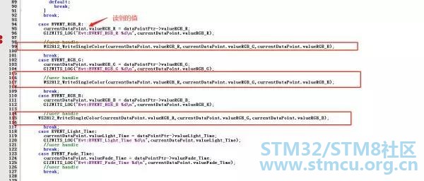

步骤6、打开gizwits_product.c,找到gizwitsEventProcess的函数,下面那里有你添加的数据点,可以添加自己想要的功能。
举个栗子我的是控制WS2812,直接在里面调用WS2812的亮灯函数,把读到的数据颜色数据填入就可以了6 p) N3 }" z8 r, R1 o
