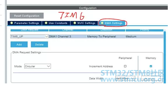

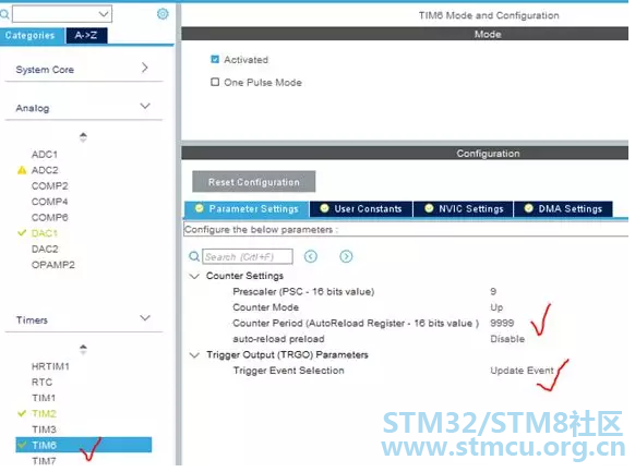

+ Q& n) B3 R' g: w- M2.1 TIM6的配置,做基本时基参数配置即可,同时开启基于TIM6更新事件的DMA传输配置【circula 模式】
0 T, r3 C6 i8 e5 L( i9 |
3 h1 ?1 g9 ^. z6 W9 l. x  R, w
6 |0 `2 S# a' ~/ x8 o" q& s. t" P

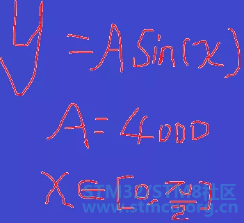

4 v. l2 T4 F$ f6 @7 v) r$ A2 c( }5 x我这里准备的数据基于如下正弦函数来做。准备好的数据放在数组 TodisplayData【】里,供DMA取用。, }+ L, d# ]- |: u
$ z  x7 g3 v; o/ t5 |/ Z; h
: I+ @& ]' H, K; i5 I4 E+ w# p 3.png " f" `5 {7 j# q) C. S  ^' ]) t
. v. Y* Y4 {4 U1 G! m* A) ]5 U

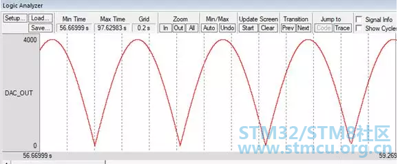

' b9 P& {$ L- g+ v% y我们可以通过示波器看到DAC通道1输出周期性的波形。我这里是借助MDK IDE自带的逻辑分析仪看到的结果,可以参考。如下图:
: Y9 D/ l3 H  Y5 G
& Y2 v1 X8 a& `0 n" O
" x3 C& P+ O! l/ Q' y( O2 r 4.png ; Y% G7 _( l3 g1 M% N* c
0 q6 W5 R8 t; S7 n* Q4 ^
. J+ i: X7 C, ?9 y( [
OK,到此也实现了预期的结果,其实整个过程也比较简单。3 G' a7 S+ H* a; W
