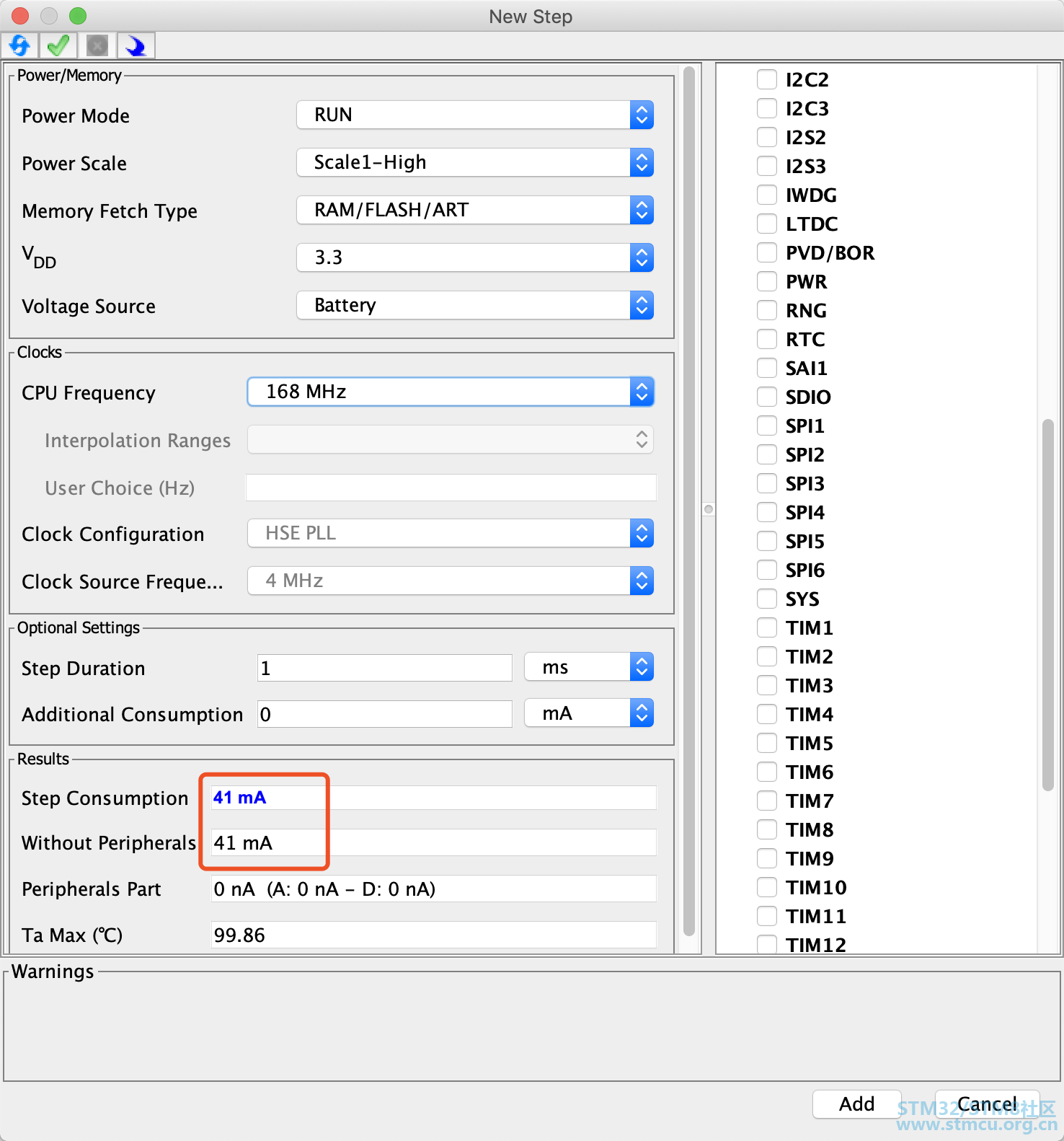

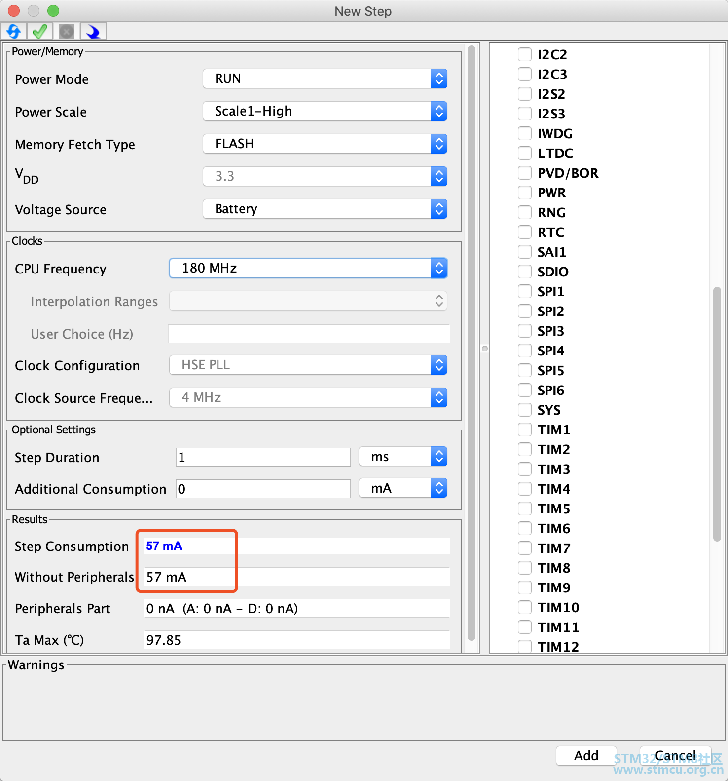

最近在优化MCU的功耗问题,发现选择不同的MEMORY FETCH TYPE有不同的功率,fetch ram下电流能下降10mA。
请问MEMOTY FETCH TYPE是有什么作用的,为什么选择了他功耗会不一样,配置成FETCH完成是怎么实现?MEMORY FETCH TYPE是什么意思嗯?有人研究过吗?

从描述上看应该是运行的代码存放在哪里。在FLASH里,相应的FLASH 的接口电路(包括ART 加速器)和FLASH的驱动电路要工作起来。 而选择RAM的话,只有RAM的接口电路(包括ART加速器)工作起来,而FLASH的驱动电路停止工作或低功耗模式。所以不同的电路在工作,电流也因此不同。
