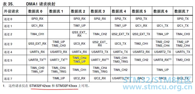

1、概念上的误解1 n$ D2 W4 K$ N' T8 k
$ z: C5 V9 y7 i8 ]9 F; o7 c  b: C
+ n# Z- \. V8 z$ E, p我们知道DMA传输是在DMA请求下,将数据从源端传输到目的端。% b) x/ w% f9 x7 i5 R
$ c% H, N* \0 G5 `2 m0 U9 {常有人将DMA请求跟DMA的源端或目的端混为一谈。这里,我们可以将DMA传输类比成收发快递,发件方即DMA源端,收件方即DMA目的端,而DMA请求端就是呼叫快递的人。这个呼叫快递的人可能是发件方、也可能是收件方,还可能是另外第三方。比方你要发个快递,叫快递的人可能是公司的前台美眉。+ z( S& {- m, {! _: o- B8 H7 O7 \
3 \( _. Y& O( q" v$ \
3 K! h% \" z- x4 N: [- `具体到我们STM32应用,比方通过DMA将内存数据传输给UART DR寄存器发送出去,源端是存储相关待发送数据的内存区域,目的端是UART DR数据寄存器。至于DMA请求,可以是UART发送空事件【TXE】,也可以是定时器的某个周期性触发事件等。
/ d, \- N1 j- Q, X8 y- ~4 ]. d3 U
在STM32各个系列的参考手册的DMA章节部分,都有类似如下的DMA请求映射表。表格里填写的都只是针对各个DMA传输流的DMA请求事件,并非一定是源端或目的端。当然,不排除作为源端或目的端同时又担当DMA请求角色的可能。7 |7 h. D3 I! d! Q* o& i
, q6 l- |8 R5 Q4 ^: d
3 f6 o5 F6 s3 C0 e4 C* i 1.png 3 E7 V5 w) u+ H" e7 r
1 _  a3 o' I7 w8 q6 y- S

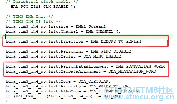

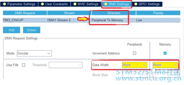

4 Y. C! u4 B4 A* T2、配置上容易忽视的问题4 |( i  j4 P; x  h9 t, w, x% f
$ y+ e2 Y  E. s$ f6 H* v
5 w2 ~* p3 u1 c5 ?0 y我们在做DMA配置时,比较容易忽视两个小问题。第一个就是源端和目的端的数据宽度的定义问题,除了考虑配置满足实际需要的数据宽度外,还要注意将源端、目的端二者数据访问宽度配置一致。不然的话,往往会导致些奇怪的问题。
6 N' g; Z& J  a  m7 P0 Q- f
5 G% R" K' c* L0 w. d' C
' u9 x# w. H4 O' F- ^- q 2.png % Y0 n4 D3 K) h5 g5 f6 F
, J9 P3 O& Z' `2 Q/ x
% Y, w% r$ \2 G- p1 s8 u  |
还有,就是要注意DMA的传输方向别弄错了,到底是PERIPHERIAL到MEMORY还是MEMORY到PERIPHERIAL或者说是Memory到Memory要配置正确。尤其是在用CubeMx配置时,这里有个默认配置是PERIPHERIAL到MEMORY。如果说你的真实意图根本不是从PERIPHERIAL到MEMORY,而你无意中使用了这个默认配置,结果可想而知,DMA传输根本没法正常运行。我前两天就被这个地方折腾过,用定时器触发DMA输出任意周期性的PWM波,白白多耗了近2个小时。此时,在调试环境里想强制使能相关DMA Stream的传输都不行,整个就不工作。! h# v+ `4 C$ f& F2 G- V
  S; p" K9 A0 P9 F8 z9 s
- ]1 ^' h. A9 }9 a6 y. H
) E  E, _4 [$ @5 z& ^# a1 w# t/ }6 M3 ~- j- j
$ H! Z9 r8 t+ l# e% R' I( ~
类似配置方面的小细节要多加注意,忽略了那些往往会累死人。

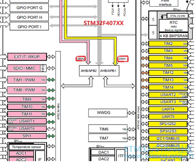

前面将DMA传输类比成发快递,发快递时,快递公司一般也没法无处不到,那DMA传输也有同样的问题,各个DMA模块往往有各自的服务范围。比方以下图STM32F4的一个框图为例。DMA1可以轻松访问右边黄色标注出来的外设,DMA2可以访问左边分数标注出来的各个外设。如果我们在程序里的DMA配置部分,将DMA1的源端或目的端安排为左边的粉色标注出来的外设、或者将DMA2的源端/目的端安排为右边的黄色标注出来的外设,结果一定会让你失望。因为你期望它访问它到达不了的地方。
. v1 N4 x! T$ i- e% m! u" J" e  Z9 l( e- M/ @$ K6 i8 p+ W+ y5 D
( |0 ^% V  P8 N3 c, Q; c% g* R8 d2 }* B& o& x
* `9 j2 I% C. i0 M6 a: V这个地方比较隐蔽,因为我们在代码里只是根据DMA请求自行指定源端和目的端,有时会忽视所用DMA的服务范围。前面提过,各个STM32系列参考手册里DMA章节部分都有明确的基于各路DMA传输流的DMA请求事件源的描述和展示,但并未指定基于各个DMA请求的源端或目的端。所以我们在基于某个DMA请求来自指定源端或目的端时,一定注意你安排的源/目的端是不是该DMA可以到达的地方,具体要结合手册中功能框图和总线访问架构图。" u7 `: A7 ]. _/ u
9 c1 j0 H' a5 b* @5 I- i
$ U- I! Q" K1 A+ z$ ]+ |$ e2 m

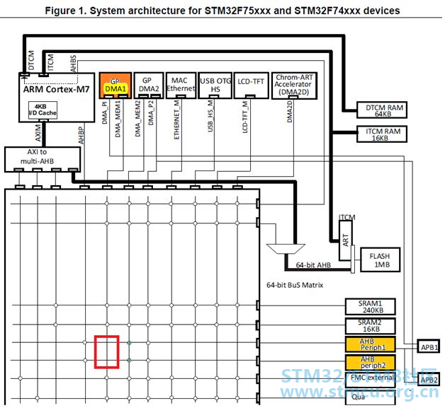

比方说,下图是STM32F7系列一个总线访问框架图。不难看出,DMA1是访问不了AHB1外设和AHB2外设的。当然,DMA2访问AHB1外设和AHB2外设又没有问题。$ P8 W3 }7 ], r% |
0 g; j  u9 }+ d$ ]6 ^
7 o. J3 d9 l) i6 `8 g/ _3 s 5.png

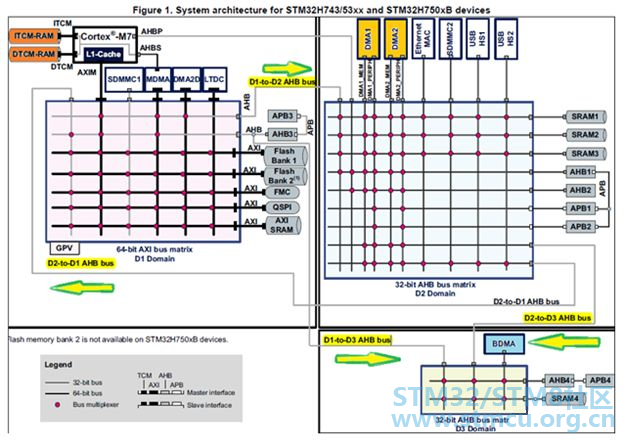

2 w+ v8 p1 v* _3 o再比方,下图是STM23H7系列一个总线访问框架图,其中BDMA是没法访问D1域或D2域的外设及内存的。D2域的DMA1/DMA2没法访问D1域中的DTCM/ITCM。D1域中的MDMA没法访问D2域中的AHB2外设。
. o3 I+ q% Y" q# }! ~2 `
" x/ _! }% T: u9 O2 s
3 p7 ~8 [) A. ?+ O7 y
6.png $ ~# H2 I' P5 @7 M$ I, C
7 ?+ C7 a! a) n- u& s3 v# y% a
3 m8 a# p1 p1 x% g3 `( r7 H) F
关于这些总线框架性的东西,在我们的STM32应用中也要多加关注。比方有时在做通信数据传输时发现,使用中断没问题,用DMA就失败。这时不妨查看下DMA访问的外设或内存区域到底是不是它所能访问得到地方,如果不是就需要适当调整下。4 m$ r5 v0 R- G4 R4 K

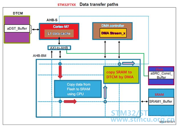

该问题往往跟我们使用带cache的M7内核的STM32F7或STMH7系列芯片有关,使用DMA传输时有时会遇到DMA访问到的数据不是实时的正确数据。这往往可能是因为DMA要访问的内存区域,跟CPU是共享的,同时又开启了相关区域的D-Cache属性,即CPU访问该内存区域数据时使用D-Cache,将内存数据拷贝到D-Cache。之后,CPU访问相关数据时往往只在Cache里进行。9 _" S0 c9 W. G4 @/ y
# Z3 r1 ~1 k7 J  \9 j比如下面的一个基于STM32F7芯片的经典示例。首先CPU从flash里拷贝128字节常量数据到片内SRAM,然后通过DMA将SRAM里的这128字节数据拷贝进DTCM内存区。最后通过CPU将DTCM里的数据跟FLASH里的原始数据进行比较,这时会发现比较结果是二者内容根本不一致。4 x5 Z0 E# y9 E2 t- Z: ^3 [/ q
+ L" Q+ ^5 E, G
8 u: D: y  m* W2 C/ V
这是因为开启了SRAM的回写的Cache属性,第一次将数据从flash拷贝进SRAM过程中,数据还没有真正写进SRAM,还只是放在了Cache。当我们通过DMA将SRAM相关区域的数据拷贝进DTCM内存区时,并没有将真正的来自FLASH区的数据拷贝过去,导致最后的数据比较失败。- d! N0 V1 u7 C  ?% ]
% k% s# l4 B, b% ]9 G! X5 ~5 g
3 n- j: ?( t7 Q4 o! V" R9 D 7.png ! s6 M# |/ Y# D. x9 `  ~
- @* Z; `9 x  l9 I+ M1 e% u- N
% \* x/ |/ Y6 E" J
像这种情况下,我们可以有几种方案来解决这个问题:  C5 Y' q. c  T$ a9 {: q
  e6 y1 t$ P# A* w( o. z; Z
, L- K: Q' Y! q) w* Y4 D1、在做将数据从SRAM拷贝到DTCM区之前,先做个D-Cache的清除操作【SCB_CleanDCache()】,将D-Cache里的数据写回到实际存储区SRAM里。
% W) v" l- f- Z% D8 S0 A3 J% l6 F' o, V
2、我们可以通过MPU设置SRAM区域的MPU属性,将其回写的Cache属性【writeback】调整为透写的Cache属性【writethrough】。2 J# s& Z. L5 d4 V8 b1 K0 E8 t
! z- }1 |( @& y8 ]+ o3、配置SRAM的MPU属性为shareable共享属性,令CPU访问它时不使用D-Cache.
5 m2 R2 ], n1 c1 I& J
3 Y" T- B& E! O2 x3 y5 R' q/ D% m; d4、将所有涉及到具有Cacheable可缓存属性的存储区域,都使用透写策略。这点可以通过配置M7内核相关控制寄存器位实现。
$ r! }# H- P# z' l, }$ j! m

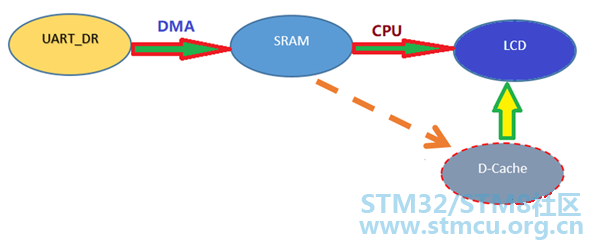

: }0 W: G  B. ]再举个实例,使用STM32F7芯片做UART的通信数据接收,UART接收到数据后触发DMA,DMA将数据从UART_DR寄存器拷贝到片内SRAM,CPU再从相应的SRAM区取走数据送到某LCD显示设备显示输出。这时,你很可能会发现一个奇怪的现象,显示设备输出的数据永远都时第一次接收到的数据,不管UART的发送方任何改变发送数据,显示出来的数据就是不变,只是跟第一次发送出来的数据相比是正确的。这是怎么回事呢?# |  [2 M# ^$ B
2 q  I/ D7 H, T2 ~
/ I! e$ |2 e9 I+ l* A, [# W5 [4 M; t( M
8 q, N7 ^/ l/ I9 D* H; b. X
原因是因为开启了SRAM的D-Cache属性,CPU第一次从SRAM读取数据后,同时又将数据放到D-Cache里,后面再来读取SRAM相应地址数据时并没有前往SRAM,而是直接区D-Cache里提取数据,从而导致每次显示出来的数据总是第一次接收到的数据,尽管UART那边后续接收的数据在不停变化,但并没有对D-Cache里的数据做同步更新。+ t5 K# G  f4 q% X
6 G! N  G2 Y4 Y6 C3 I
这时我们可以在CPU读取SRAM数据前做个D-cache的清除操作,让实际存储器数据与D-Cache里数据同步更新,或者做D-Cache的失效操作,让CPU无视D-cache直接从SRAM区读取数据,或者说通过MPU配置禁用该SRAM区的Cache属性。当然,最终你选用哪种策略,得结合你的实际应用来定。
