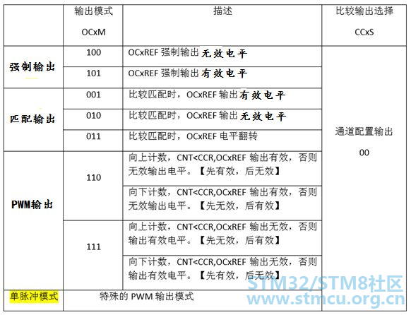

比较输出【Compare Output】功能:定时器通过对预设的比较值与计数器的值做匹配比较之后,依据比较结果结合相应的输出模式从而实现各类输出。如PWM输出、电平翻转、单脉冲输出、强制输出等。一般来讲,STM32的通用定时期和高级定时器都具有输入捕获、比较输出功能,不同的定时器可能通道数量上有差异。
' V3 I  h6 m6 V( q# [
! H& X. x7 C% i6 Y
8 j$ s; |% e' _& O; c这里提到的比较值就是指放在CCR寄存器中的值,计数器的值当然就是CNT寄存器的值。一般来讲,在计数过程中,CNT寄存器的值往往是连续动态变化并呈现周期性,其变化规律跟我们设置的计数器的计数模式有关,比如向上计数模式、向下计数模式或者中心对齐计数模式等。这里的比较结果无非三种情况:
! R+ G7 c+ a; X1 b+ Q3 w
2 t, P: D  B2 m& e4 _  C
7 X0 l# T- g" w! V  T8 R( ^. s" d& t# j' ?9 |' A1 V: H
+ ?6 _7 q1 M' G5 |那输出模式呢?基本的比较输出模式有3种:【这里是说的基本的,有些STM32系列的定时器输出模式已做了拓展】
5 P) _* J6 F$ I0 m' D
' l$ X) a1 J0 w, \
. W  S; S- W5 I# T1、强制输出模式;
# C* G! W7 i. I$ P
; ^5 P( a. P; J" [1 D  r2、匹配输出模式
9 f- h/ o+ _4 V- K9 Z/ H# C, T  U3 A3 E# m
3、PMW输出模式1 v; K3 X  y: y. w. o0 t
9 @, m& B8 i0 _$ Y) E2 s5 U
9 v4 v0 o( \3 }: `( B& J# J 2.png
3 u3 l" J" e* y, }1 z+ s
4 A$ D/ j: k* c: k% p
9 {5 f! S* q; S  G- C# V0 e
结合上表我们不难看出:! r' v2 A# j# \! l$ l
1 E* y& z1 s& |9 U! u# f) p
4 ?) Z0 X# v' e2 A( g2 b3 T4 U强制输出模式;无视比较结果,直接根据配置指令输出相应电平;
7 v) ]- F  @2 ?. N3 Y2 ^: f1 Z1 d* r' E
1 U5 @0 \$ ~" w9 P0 X匹配输出模式:只关注CCR=CNT值的时候,做相应电平的输出;+ Z% u$ j4 G$ R$ a+ R
1 u9 l+ ^2 @& m! W3 T& a1 a- i
4 t3 j4 t; `& O) fPWM输出模式:根据CCR是小于CNT还是CCR不小于CNT的比较结果做不同的输出;5 P2 a" ?" }% |
: `5 S9 ?7 S0 ~8 f3 j
+ C3 F+ Z% o$ {[各种模式输出特性细节可以看看上面表格】. e# E8 |0 X% k$ E

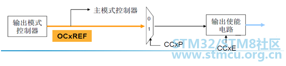

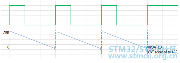

比较输出的大致流程以及几个术语【OCxREF 、OCx 、输出极性】
. Q3 p3 j6 F  L; ]0 `1 S- l
% L6 ]6 V, z8 F5 t5 C
5 y7 F, R0 E2 d- y. W7 q5 b 3.png " E8 `, I$ f) T, Z, l
1 Z: m0 Y& [; W! p  J
! [( G7 P' W5 O; A

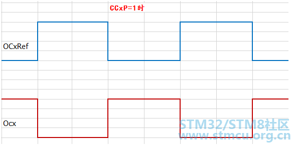

上面提到的输出信号,其中多次提到有效信号,无效信号,是指比较输出控制器输出的信号,我们称之为中间参考信号,即OcxREF信号。该OCxREF源于输出模式控制器,并硬件约定高电平为有效信号,低电平为无效信号。它经过极性选择后,再经输出控制电路输出到芯片管脚Ocx端。当极性选择位CCxP=0时,高电平作为Ocx的有效输出信号,当CCxP=1时,低电平作为Ocx的有效输出。 或者说,当极性选择位CCxP=0时,Ocx输出与OcxREF信号同相;当CCxP=1时,Ocx输出与OcxREF信号反相;
1 U- P$ z$ E. ~& n' G3 S' n7 l' u& W8 s8 B: x$ u8 r

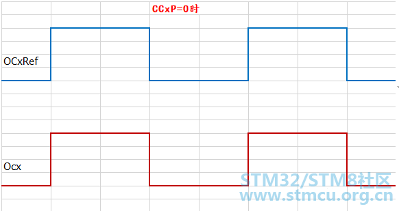

下图是当CCxP=0时 Ocx 与 OcxRef信号的相位情况【二者同相】/ E- m1 @! Z2 B4 \" I
$ I, A  V. J* H0 y
; b: J9 \# T& L2 g
4.png ! u; c, M" y5 `- w3 I- V% u
; e% @8 O. q( K7 ~% }5 U
/ q  {& v( W1 e; {" }4 E1 Q: _下图是当CCxP=1时 Ocx 与 OcxRef信号的相位情况【二者反相】
4 K9 Y! w* I2 o* H8 @
1 f. ~4 P9 o4 C- f# z! Z& p
" \3 `9 E- B$ V4 k. e, j1 W& `& `% d9 ?$ ]* a- a0 o
+ E+ [1 j% u" s% Q- U& c
也就是说,OCXref信号只是个中间参考信号,并非最终输出信号。最终输出端OCX的active state【有效状态】/inactive state【无效状态】所对应的电平取决于极性选择控制位CCxP/CCxNP。
/ q& r0 v+ C) r" N* n  R5 `
  K$ X) Q, S" A% T& R
4 ~" q# w; ]5 K8 n
当然,如果是高级定时器的互补输出,最后的输出波形形状除了与极性选择有关外,输出波形还跟插入的死区有关。即对于互补输出时 Ocx =OCxREF + 极性 + 死区

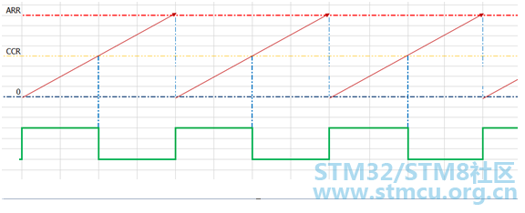

* n7 J8 \( j! gPWM比较输出模式实现原理及相应波形
* [1 f% y* W& Z+ S3 E3 O8 i+ @  f! j" {8 }# c( @
) A6 y* S& x" r7 ^4 ~前面已经说了,单脉冲输出模式是一种特殊的PWM输出模式。这里我们重点看看PWM输出模式的实现原理及相应输出特性。9 J& ]; v& C1 N% H2 n& v
' c( d$ P) V8 l3 c. U! ^) s
8 |9 I7 m8 I3 Z; B

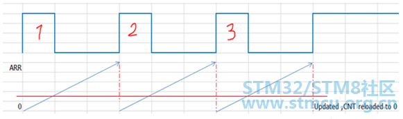

从前面介绍中我们了解到PWM输出模式可以分两种,即PMW模式1与模式2,结合不同的计数模式可以实现多种输出组合。我们不妨以PWM模式1、计数器向上计数、极性选择高有效【CCxP=0】为例来看看比较输出过程中输出PWM波形的实现原理。
/ b' t5 B) i+ E
- T5 b2 {6 N+ X. O& f6 p( c
+ W% R% T8 D# I6 u# |; T( x7 d  o: }  w
" z+ c$ T7 G3 o4 g# }! _# f  A' F" q$ n4 p5 Z: y. g
1 `, a. r! s9 G' Y

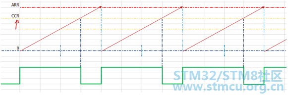

上面图【6】由两部分组成,上面部分是计数器周期性计数的示意图。深红色斜线表示计数器从0开始计数,记到ARR后重装,再重新计数,这样循环。下面绿色方波是依据PWM模式1基于某个CCR值经过比较输出而得到PWM波形。
9 N4 J, O( O# a  i/ _' P! f; `- J0 p- F: B8 t6 M5 O
9 R' Y' c. O# u, y* y
根据上面介绍,我们知道在PWM输出模式1的前提下,当计数器的值小于CCR的值时输出有效电平,即高电平,当计数器值大于或等于CCR的值时输出无效电平,即低电平。由于计数器计数会发生周期性地溢出和重装,使得计数器的值可以周期性地循环计数,当CCR的值固定的时候,CNT与CCR的值二者的比较结果也往往呈现出周期性,此时也就输出规律性、周期性的PWM波形。: C# O" V3 }) k1 M! g
+ M" s/ i; p9 j+ g) ]
) P6 E$ i* g4 j% q- ]# M, q: z不难理解,当我们修改CCR的值,其它不动的时候,PWM输出波形会相应变化。) e7 o6 r# H7 K2 H4 {. |3 X8 J
: K: a' p& ~' }
$ q/ Q& b! r- e3 ]! ?
$ i# E% C" S, B, s/ m7 Z
$ k; _0 g4 T# {& `3 P3 \
5 b; D9 v. }+ s图【7】的波形是在图【6】的基础上讲CCR值往上调大以后所得到的比较输出波形。
' s$ h' T* E$ @+ y, q! q7 D: c& y. w. G8 ?& z7 _& x, y4 C
看到这里,我们不禁会想:既然PWM输出模式的输出结果取决于CCR与CNT的比较结果的周期性变化,那么,当我们把CCR的值设置为0或者比ARR的值还大的时候,此时CCR与CNT的比较结果将不再变化,因为这里CNT的值不可能比0还小或比ARR还大。此时,自然就不会有变化的PWM波形输出,而是输出固定的电平,具体什么电平取决于CCR与CNT的比较结果与当前所选择的PWM输出模式。$ v! T0 v( c) u- {5 R9 r2 _
/ p+ L9 v/ Y! ]1 O5 o8 K( H  j4 w
! ^& C; e$ P) L2 Q不妨用个具体的案例来理解。比如,在PWM模式1的前提下:
! i+ e9 T% X) j, y: `0 y# P2 ]1 @3 M/ O' s1 n/ s5 h
. E9 @! k/ @/ [# `2 X当CCR=0时,由于计数器CNT的值永远不会小于CCR,此时将始终输出无效电平。5 g* v( F' g! U( j. `9 P& r
" Y2 j: P1 Z! |2 n5 a% B
/ v. T, k( [# E& b4 |: a当CCR=ARR+n【N不小于1】时,因CNT的值总小于CCR的值,此时始终输出有效电平。# r0 {2 N$ t* K( X
* J* Z  g( s. ?" [; ]
5 Q5 j# A  p2 {: U! ?, k9 k# {8 K# v上面主要是基于PWM输出模式1、计数器向上计数模式来理解定时器比较输出中的PWM输出原理。至于PWM输出模式1、计数器向下计数模式或者PWM输出模式2等其它情形,我们可以结合STM32参考手册自行分析。* T" X( p4 ~' h
9 k' \" ~$ h: \3 ?9 h0 [1 t; t
% H+ K4 i2 Q  B- _2 H* j  u, O5 D结合上面的分析,我们不难看出,定时器之所以能输出PWM波形,原因在于定时器的计数器的计数的动态连续性和周期性,具体到这里,从0开始计数到ARR,溢出重装,再从0开始从新计数,循环往复,导致计数器与CCR的比较结果也具有周期性,从而产生周期性的PWM输出。8 L7 d" g% U- g/ ^- O( B

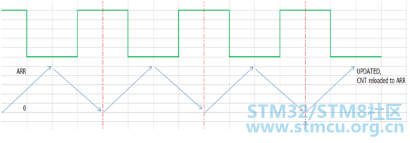

5 u: z1 }9 A/ U" L6 t! Z  v8 n! S. ?# A8 d4 K- `
( V6 m5 j4 ?, H! f: k
程序运行,使能计数器后输出上述波形。
- u+ p" E1 h  G* g1 U
" {$ D! U* t* n+ R: n" r& f
- Y4 c; v% E3 E2 f) Y4 D: L
RCR=2,意味着发生RCR+1次溢出时产生更新事件,计数器停止计数,后续不再输出PWM波形。从上面来看输出基本是正确的,不过最后电平停在高电平,结尾这个地方怎么感觉不符合PWM1的输出特性呢?) Q* i. f' n% E2 A7 L
/ U3 @9 n. D  p$ B1 N0 ]% R' V
1 S3 j% P; p* A  u, ?
一起来看看,现在计数器是向上计数模式,它在第3个周期计到ARR时产生溢出,触发更新事件,计数器停止计数了,那计数器的值不是应该停留在ARR吗?如果计数器的值停在ARR,那此时CNT>CCR的值,按照PWM模式1的输出特性,输出应该停留在低电平,那怎么是高电平呢?
' x0 f* U6 n- v; n$ P+ |1 }$ D
' m/ c( C4 D4 F1 v1 d$ y
& \0 q% m/ x& W  ~! v
前面提到过,要用好定时器的单脉冲输出模式,还得了解计数器溢出与重装。( Q; t9 s, Q* ?0 j
! v- A3 J& u  G2 H0 r: i, h/ I
) {) h- b$ I' x0 O7 u
具体到这里,当计数器在第3个周期计到ARR时发生溢出,产生更新事件,计数器不再计数。但计数器溢出后重装还是照例执行,此时计数器被重装为0,因为计数器被停止,所以该0值保持不变。这样的话,后续的比较结果总是CNT<CCR值,按照PWM模式1的输出特性,输出自然应该是高电平并保持,这跟上面输出波形就吻合了。
& E. J$ u% _5 z- ?8 m4 a9 {6 u$ h3 n# R  V% w$ B" S
4 o% i6 I) b$ {& ~3 o. L

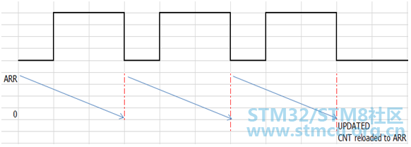

案例二:使用高级定时器,单脉冲模式,借助RCR寄存器实现3个PWM脉冲输出
; q3 a5 y8 ]  \, Y2 V- W' w/ a, ^7 C% z- B7 _7 B3 B6 c
9 q( ^& O0 \2 V0 ]4 F/ B5 t
条件:UP counting + PWM2, RCR=2; 极性高有效[CCxP=0]
% H2 W: q3 f/ t/ j/ p3 V: n
7 E* @* i( t, m: Y4 M
9 j& T- s9 u2 f6 _0 b$ R; x
10.png 0 w) k, g5 L* @9 D0 d
3 t% y3 ~3 b- Z+ Z
$ k4 D8 H4 W3 j0 p3 N9 X; N; _8 I" ~9 W这次跟上面的案例1只是PWM模式做了变更,使用PWM输出模式2。仍然是输出3个PWM脉冲,跟上面输出波形相比,第3个脉冲最后停留的电平不一样,这里是低电平。分析过程跟上面一样,当计数器发生第3次溢出时,计数器依然重装为0,此时CNT<CCR,但此时PWM输出模式变更为模式2了,根据PWM模式2的输出特性此时就应输出低电平。0 d1 P% ?9 X& q3 E8 G; T
) m" {& {$ B# K# X3 J8 `$ p% x
6 w5 q* S/ h) D# c2 j* C9 m$ a
至于其它不同的组合模式,这里就不一一分析了。我下面再放几副图进来,大家可以自行分析。- q& e0 Q4 W! n2 q1 f6 o1 Z

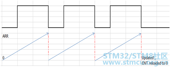

案例三:使用高级定时器,单脉冲模式,借助RCR寄存器实现3个PWM脉冲输出。" H9 X7 w$ z( {: W! [( O
) e- }5 O" f2 c, Y. m
( ^5 `( l& X9 n2 j3 d% y
条件:Down counting + PWM1,RCR=2; 极性选择高有效 [CCxP=0]6 ~  j0 j7 X1 h" [
2 }9 K; X2 g8 K; }- F4 N, ~3 A* v1 t
+ {! {. d% b! T/ V( S, r# b! G
11.png 1 c5 M" u* m' D: S( V8 a6 E
) f; ^/ x6 d1 \/ E
